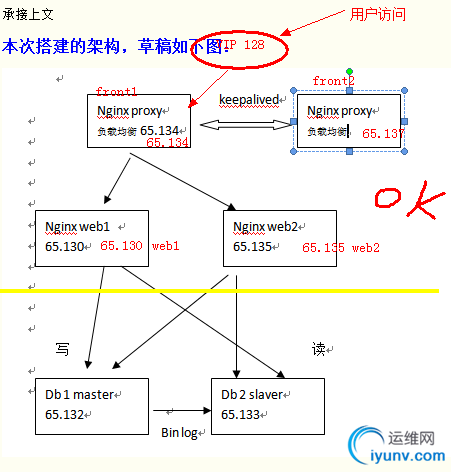

  接上文  学习日记4:nginx负载均衡(二)2012.01.08
  到此,整体工作还差一个备用nginx proxy,其中涉及到keepalived,做心跳。
  黄线以上做完了。
  本次主要做的是1加一台从nginx_proxy ,暂且命令为front2(为从)。之前的nginx_proxy命令为front(为主)
  1 在主nginx上配置keepalived。
