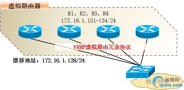

1.1 Keepalived的热备方式
Keepalived采用VRRP(Virtual Router Redundancy Protocol,虚拟路由冗余协议)热备份协议,以软件的方式实现Linux服务器的多机热备功能。VRRP是针对路由器的一种备份解决方案——由多台路由器组成一个热备组,通过共用的虚拟ip地址对外提供服务;每个热备组内同一时刻只有一台主路由器提供服务,其他路由器处于冗余状态,若当前在线的路由器失效,则其他路由器会自动接替(优先级决定接替顺序)虚拟IP地址,以继续提供服务:
热备组内的路由器之间进行转移,所以也称为漂移IP地址。使用Keepalived时,漂移地址的实现不需要手动建立虚接口配置文件(如eth0:0)而是由Keepalived根据配置文件自动管理。

1.3 使用Keepalived实现双机热备
基于VRRP协议的热备方式,Keepalived可以用作服务器的故障切换,每个热备组可以有多台服务器——当然,最常用的就是双机热备了。在这种双机热备方案中故障切换主要针对虚拟IP地址的漂移来实现,因此能够适用于各种应用服务器(不管是Web、FTP、Mail还是SSH、DNS......)。
网络拓扑:
主备服务器都需要安装Keepalived,使用rpm或yum方式安装httpd、vsftpd提供Web、FTP服务。

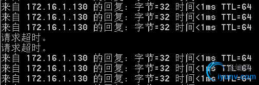

在客户机中执行"ping -t 172.16.1.130",能够正常持续ping通,根据以下操作继续观察测试结果。
(1)禁用主服务器的eth0网卡发现ping测试只中断了1-2个包即恢复正常说明已有其他服务器接替VIP地址,并及时响应客户机请求。
(2)重新启用主服务器的eth0网卡,发现ping测试再次中断1-2个包即恢复正常,说明主服务器已恢复正常,并夺回VIP地址的控制权。

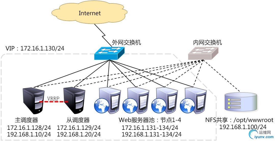

2 LVS+Keepalived高可用群集
Keepalived的设计目标是构建高可用的LVS负载均衡群集,可以调用ipvsadm工具来创建虚拟服务器,管理服务器池,而不仅仅用来做双机热备。使用
Keepalived构建LVS群集更加简便易用,主要优势体现在:对LVS负载调度器实现热备切换,提高可用性;对服务器池中的节点进行健康检查自动移除失效节点,恢复后再重新加入。
在基于LVS+Keepalived实现的LVS群集结构中,至少包括两台热备的负载调度器,三台以上的节点服务器,下面将以DR模式的LVS群集为基础增加一台从负载调度器使用Keepalived来实现主从调度器的热备从而构建兼有负载均衡,高可用两种能力的LVS网站群集平台。

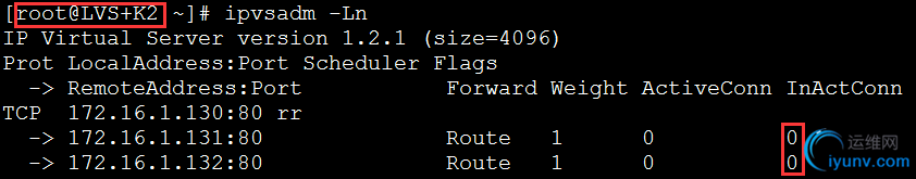

[iyunv@LVS+K1 ~]# ipvsadm -Ln    <==查看节点状态

[iyunv@LVS+K2 ~]# ipvsadm -Ln    <==查看节点状态

首先应为主,从调度器实现热备功能,漂移地址使用LVS群集的VIP地址。

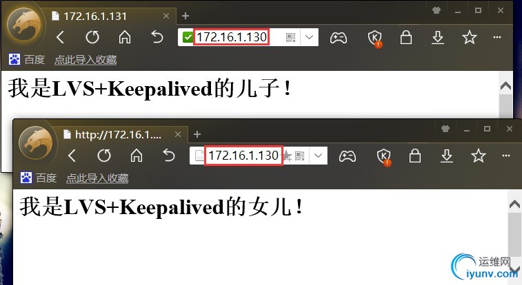

4)测试LVS+keepalived高可用群集
在客户机的浏览器中,能够通过LVS+keepalived集群的VIP地址(172.16.1.130)正常访问web页面内容。当主,从调度器任何一个失效时,Web站点任然可以访问(可能需要刷新或重新打开浏览器);只要服务器池有两台以上的真实服务器可用,就可以实现访问量的负载均衡。
通过主、从调度器的/var/log/messages日志文件,可以跟踪故障切换过程;若要查看负载分配情况,可执行“ipvsadm -Ln”、“ipvsadm -Lnc”等操作命令。最终以验证LVS+keepalived高可用群集是否成功运行。
#客户机通过网页访问http://172.16.1.130,可以看到由Web服务器提供的网页内容,多刷新几次然后到LVS主调度器上查看负载均衡情况:
#当前LVS备用调度器处于监控状态,并没有正式工作,所以上面并没有负载均衡记录:

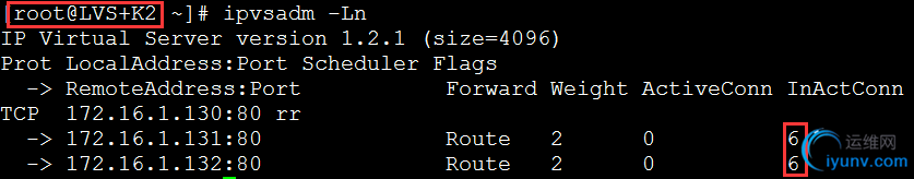

#手动将LVS主调度器关机(或者断开eth0连接),然后再次刷新网页。如果能浏览到网页内容说明已经成功切换到LVS备用调度器上,然后查看LVS备用调度器的负载均衡情况:
#在LVS主服务器宕机或断开连接的情况下,客户机打开网页发现仍然可以继续访问Web服务器提供的网页,此时的网站负载均衡功能由LVS备用服务器提供:

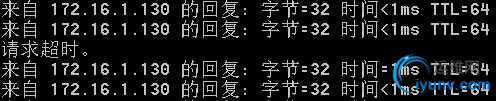

注意:当LVS主服务器修复上线后,会再次夺取控制权,而LVS备用服务器也将回到监听状态。
