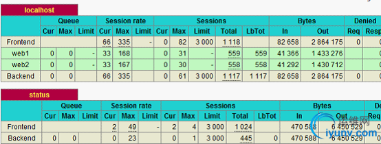

  4访问监测页面:
  http://ip:8081/admin
  错误提示:
  若不能访问,请确定主机的防火墙已经开放了我们要访问的端口。可使用 /etc/init.d/iptables stop 命令简单的关闭防火墙,也可开放相应的端口 请参考:
  http://www.ylmf.net/linux/tips/2011021622603.html
