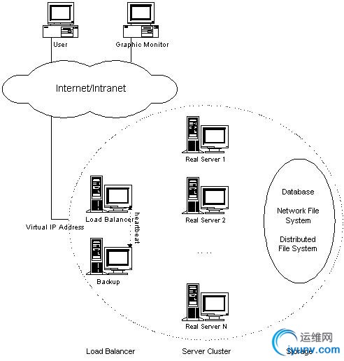

  2.LVS集群的通用体系结构
LVS集群采用IP负载均衡技术和基于内容请求分发技术。调度器具有很好的吞吐率,将请求均衡地转移到不同的服务器上执行,且调度器自动屏蔽掉服 务器的故障,从而将一组服务器构成一个高性能的、高可用的虚拟服务器。整个服务器集群的结构对客户是透明的,而且无需修改客户端和服务器端的程序。
图1:LVS集群的体系结构
  为此,在设计时需要考虑系统的透明性、可伸缩性、高可用性和易管理性。一般来说,LVS集群采用三层结构,其体系结构如图1所示,三层主要组成部分为:
  • 负载调度器(load balancer),它是整个集群对外面的前端机,负责将客户的请求发送到一组服务器上执行,而客户认为服务是来自一个IP地址(我们可称之为虚拟IP地址)上的。
  • 服务器池(server pool),是一组真正执行客户请求的服务器,执行的服务有WEB、MAIL、FTP和DNS等。
  • 共享存储(shared storage),它为服务器池提供一个共享的存储区,这样很容易使得服务器池拥有相同的内容,提供相同的服务。
  调度器是服务器集群系统的唯一入口点(Single Entry Point),它可以采用IP负载均衡技术、基于内容请求分发技术或者两者相结合。在IP负载均衡技术中,需要服务器池拥有相同的内容提供相同的服务。当 客户请求到达时,调度器只根据服务器负载情况和设定的调度算法从服务器池中选出一个服务器,将该请求转发到选出的服务器,并记录这个调度;当这个请求的其 他报文到达,也会被转发到前面选出的服务器。在基于内容请求分发技术中,服务器可以提供不同的服务,当客户请求到达时,调度器可根据请求的内容选择服务器 执行请求。因为所有的操作都是在Linux操作系统核心空间中将完成的,它的调度开销很小,所以它具有很高的吞吐率。
  服务器池的结点数目是可变的。当整个系统收到的负载超过目前所有结点的处理能力时,可以在服务器池中增加服务器来满足不断增长的请求负载。对大多数 网络服务来说,请求间不存在很强的相关性,请求可以在不同的结点上并行执行,所以整个系统的性能基本上可以随着服务器池的结点数目增加而线性增长。
  共享存储通常是数据库、网络文件系统或者分布式文件系统。服务器结点需要动态更新的数据一般存储在数据库系统中,同时数据库会保证并发 访问时数据的一致性。静态的数据可以存储在网络文件系统(如NFS/CIFS)中,但网络文件系统的伸缩能力有限,一般来说,NFS/CIFS服务器只能 支持3~6个繁忙的服务器结点。对于规模较大的集群系统,可以考虑用分布式文件系统,如AFS[1]、GFS[2.3]、Coda[4]和 Intermezzo[5]等。分布式文件系统可为各服务器提供共享的存储区,它们访问分布式文件系统就像访问本地文件系统一样,同时分布式文件系统可提 供良好的伸缩性和可用性。此外,当不同服务器上的应用程序同时读写访问分布式文件系统上同一资源时,应用程序的访问冲突需要消解才能使得资源处于一致状 态。这需要一个分布式锁管理器(Distributed Lock Manager),它可能是分布式文件系统内部提供的,也可能是外部的。开发者在写应用程序时,可以使用分布式锁管理器来保证应用程序在不同结点上并发访 问的一致性。
  负载调度器、服务器池和共享存储系统通过高速网络相连接,如100Mbps交换网络、Myrinet和Gigabit网络等。使用高速的网络,主要为避免当系统规模扩大时互联网络成为整个系统的瓶颈。
  Graphic Monitor是为系统管理员提供整个集群系统的监视器,它可以监视系统的状态。Graphic Monitor是基于浏览器的,所以无论管理员在本地还是异地都可以监测系统的状况。为了安全的原因,浏览器要通过HTTPS(Secure HTTP)协议和身份认证后,才能进行系统监测,并进行系统的配置和管理。

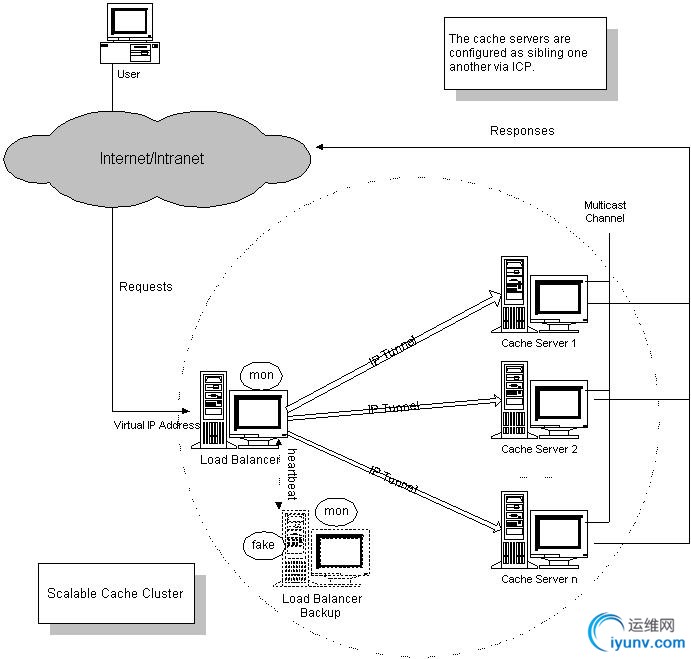

  5.可伸缩Cache服务
  有效的网络Cache系统可以大大地减少网络流量、降低响应延时以及服务器的负载。但是,若Cache服务器超载而不能及时地处理请求,反 而会增加响应延时。所以,Cache服务的可伸缩性很重要,当系统负载不断增长时,整个系统能被扩展来提高Cache服务的处理能力。尤其,在主干网上的 Cache服务可能需要几个Gbps的吞吐率,单台服务器(例如SUN目前最高端的Enterprise 10000服务器)远不能达到这个吞吐率。可见,通过PC服务器集群实现可伸缩Cache服务是很有效的方法,也是性能价格比最高的方法。
  基于LVS的Cache集群的体系结构如图4所示:第一层是负载调度器,一般采用IP负载均衡技术,可以使得整个系统有较高的吞吐率; 第二层是Cache服务器池,一般Cache服务器放置在接近主干Internet连接处,它们可以分布在不同的网络中。调度器可以有多个,放在离客户接 近的地方。
图4:基于LVS的Cache集群
  IPVS负载调度器一般使用IP隧道方法(即VS/TUN方法,将在以后文章中详细叙述),来架构Cache集群系统,因为Cache服务器可能被 放置不同的地方(例如在接近主干Internet连接处),而调度器与Cache服务器池可能不在同一个物理网络中。采用VS/TUN方法,调度器只调度 Web Cache请求,而Cache服务器将响应数据直接返回给客户。在请求对象不能在本地命中的情况下,Cache服务器要向源服务器发请求,将结果取回,最 后将结果返回给客户;若采用NAT技术的商品化调度器,需要四次进出调度器,完成这个请求。而用VS/TUN方法(或者VS/DR方法),调度器只调度一 次请求,其他三次都由Cache服务器直接访问Internet完成。所以,这种方法对Cache集群系统特别有效。
  Cache服务器采用本地硬盘来存储可缓存的对象,因为存储可缓存的对象是写操作,且占有一定的比例,通过本地硬盘可以提高I/O的访 问速度。Cache服务器间有专用的多播通道(Multicast Channel),通过ICP协议(Internet Cache Protocol)来交互信息。当一台Cache服务器在本地硬盘中未命中当前请求时,它可以通过ICP查询其他Cache服务器是否有请求对象的副本, 若存在,则从邻近的Cache服务器取该对象的副本,这样可以进一步提高Cache服务的命中率。
  为150多所大学和地区服务的英国国家JANET Web Cache网在1999年11月用以上LVS结构实现可伸缩的Cache集群[8],只用了原有50多台相互独立Cache服务器的一半,用户反映网络速 度跟夏天一样快(学生放暑假)。可见,通过负载调度可以摸平单台服务器访问的毛刺(Burst),提高整个系统的资源利用率。

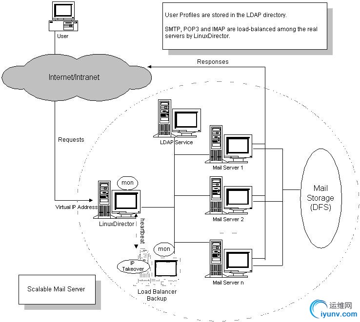

  6.可伸缩邮件服务
  随着Internet用户不断增长,很多ISP面临他们邮件服务器超载的问题。当邮件服务器不能容纳更多的用户帐号时,有些ISP买更高档 的服务器来代替原有的,将原有服务器的信息(如用户邮件)迁移到新服务器是很繁琐的工作,会造成服务的中断;有些ISP设置新的服务器和新的邮件域名,新 的邮件用户放置在新的服务器上,如上海电信现在用不同的邮件服务器public1.sta.net.cn、public2.sta.net.cn到 public9.sta.net.cn放置用户的邮件帐号,这样静态地将用户分割到不同的服务器上,会造成邮件服务器负载不平衡,系统的资源利用率低,对 用户来说邮件的地址比较难记。
图5:基于LVS的可伸缩邮件集群
  可以利用LVS框架实现高可伸缩、高可用的邮件服务系统。它的体系结构如图5所示:在前端是一个采用IP负载均衡技术的负载调度器;第二层 是服务器池,有LDAP(Light-weight Directory Access Protocol)服务器和一组邮件服务器。第三层是数据存储,通过分布式文件系统来存储用户的邮件。集群中各结点是通过高速网络相连接。
  用户的信息如用户名、口令、主目录和邮件容量限额等存储在LDAP服务器中,可以通过HTTPS让管理员进行用户管理。在各个邮件服务 器上运行SMTP(Simple Mail Transfer Protocol)、POP3(Post Office Protocol version 3)、IMAP4(Internet Message Access Protocol version 4)和HTTP/HTTPS服务。SMTP接受和转发用户的邮件,SMTP服务进程查询LDAP服务器获得用户信息,再存储邮件。POP3和IMAP4通 过LDAP服务器获得用户信息,口令验证后,处理用户的邮件访问请求。这里,需要有机制避免不同服务器上的SMTP、POP3和IMAP4服务进程对用户 邮件的读写冲突。HTTP/HTTPS服务是让用户通过浏览器可以访问邮件。
  IPVS调度器将SMTP、POP3、IMAP4和HTTP/HTTPS请求流负载较均衡地分发到各邮件服务器上,从上面各服务的处理 流程来看,不管请求被发送到哪一台邮件服务器处理,其结果是一样的。这里,将SMTP、POP3、IMAP4和HTTP/HTTPS运行在各个邮件服务器 上进行集中调度,有利于提高整个系统的资源利用率。
  系统中可能的瓶颈是LDAP服务器,对LDAP服务中B+树的参数进行优化,再结合高端的服务器,可以获得较高的性能。若分布式文件系 统没有多个存储结点间的负载均衡机制,则需要相应的邮件迁移机制来避免邮件访问的倾斜。
  这样,这个集群系统对用户来说就像一个高性能、高可靠的邮件服务器(例如上海电信只要用一个邮件域名 public.sta.net.cn就可以)。当邮件用户不断增长时,只要在集群中增加服务器结点和存储结点。用户信息的集中存储使得用户管理变得容易, 且集群系统有利于提高资源利用率。
