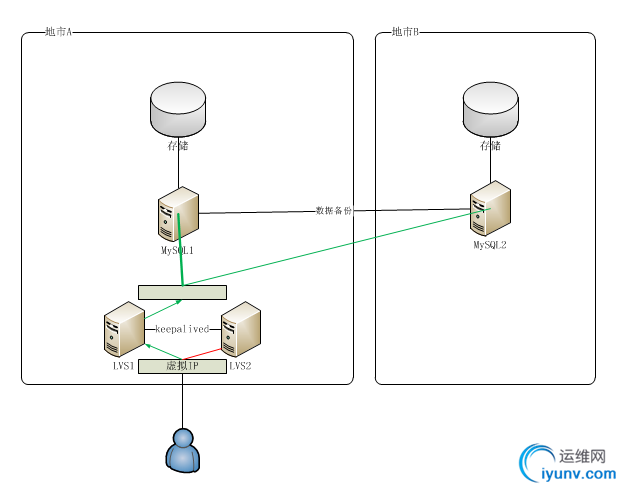

  先说说项目需求,用户需要在两个地市部署两套应用系统和两套数据库,在一个地市主用,在另一个热备;数据要互备;而且如果主用地市流量很大,可以分流到备用地市。
  再说说用户环境,用户所有地市之间的通信使用MPLS VPN,两个地市之间使用不同的网段(甲方的内网)。

  2.选择负载均衡技术
  对MySQL的负载均衡技术,主要有HAPROXY和LVS等,由于我们的数据库要部署在两个不同地市的不同网段上,只有LVS的隧道模式能满足我们的需求。
  3.架构图
