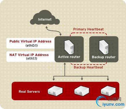

  下面是一个两层结构的LVS架构:
  下面是一个三层结构的LVS架构:
  两层结构的LVS架构适合于RealServer上的数据变化不是很频繁的情况,如果RealServer上的数据变化很频繁应该考虑使用三层结构的LVS架构,将数据放到一个共享文件系统(GFS)上供所有的RealServer同时读写。

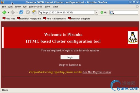

  在Active LVS Router上配置LVS
首先在浏览器中输入http://localhost:3636打开piranha,输入用户名:piranha,密码:上面设置的密码。
  登录后将看到监视屏幕。

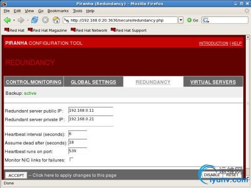

  配置Redundancy(是对Backup LVSRouter的配置),输入公网IP,和局域网IP。点击ACCEPT按钮保存设置。

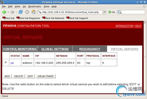

  点击ADD按钮添加一个服务。
  按下面配置添加的服务。配置完成后不要忘记点击ACCEPT按钮保存设置。
  点击REAL SERVER连接,配置Real Server。
DSC00013.jpg 点击ADD按钮添加一个节点,点击EDIT按钮编辑节点,点击(DE)ACTIVATE按钮激活节点。
点击MONITORING SCRIPTS连接修改监控设置,在此保持默认。
  点击VIRTUALSERVERS连接,然后点击(DE)ACTIVATE按钮激活上面设置的服务。

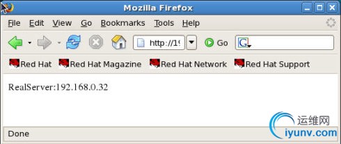

  10、测试,在其它机器上访问虚拟IP

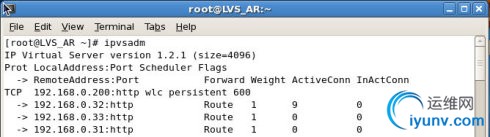

  回到Active LVS Router上,输入ipvsadm命令
  如果看到以上输出,说明LVS配置成功。
