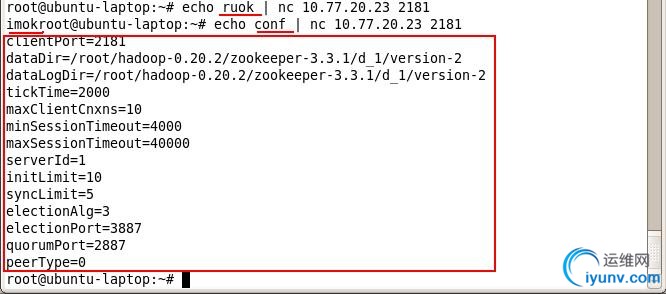

下图 1 是 ZooKeeper 四字命令的简单用例:
图 1 : ZooKeeper 四字命令用例
