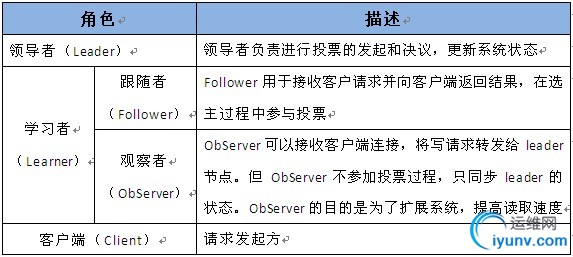

  1 Zookeeper的基本概念1.1 角色
  Zookeeper中的角色主要有以下三类,如下表所示:
  系统模型如图所示:

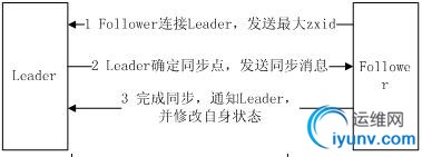

  2.2 同步流程
  选完leader以后,zk就进入状态同步过程。
  • 1. leader等待server连接;
  • 2 .Follower连接leader,将最大的zxid发送给leader;
  • 3 .Leader根据follower的zxid确定同步点;
  • 4 .完成同步后通知follower 已经成为uptodate状态;
  • 5 .Follower收到uptodate消息后,又可以重新接受client的请求进行服务了。
  流程图如下所示:

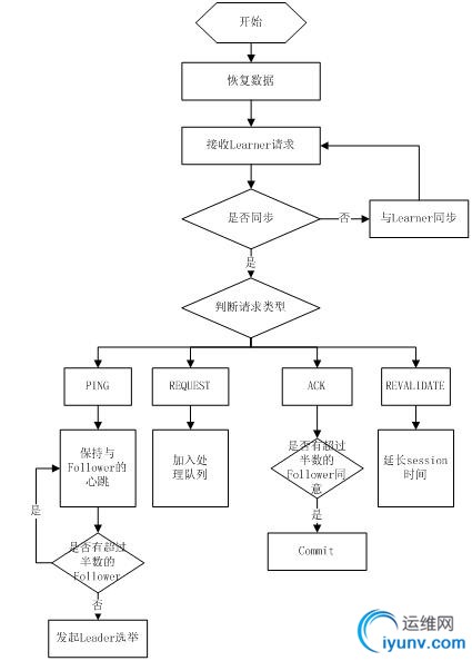

  Leader主要有三个功能:
  • 1 .恢复数据;
  • 2 .维持与Learner的心跳,接收Learner请求并判断Learner的请求消息类型;
  • 3 .Learner的消息类型主要有PING消息、REQUEST消息、ACK消息、REVALIDATE消息,根据不同的消息类型,进行不同的处理。
  PING消息是指Learner的心跳信息;REQUEST消息是Follower发送的提议信息,包括写请求及同步请求;ACK消息是Follower的对提议的回复,超过半数的Follower通过,则commit该提议;REVALIDATE消息是用来延长SESSION有效时间。

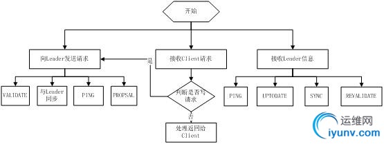

  2.3.2 Follower工作流程
  Follower主要有四个功能:
  • 1. 向Leader发送请求(PING消息、REQUEST消息、ACK消息、REVALIDATE消息);
  • 2 .接收Leader消息并进行处理;
  • 3 .接收Client的请求,如果为写请求,发送给Leader进行投票;
  • 4 .返回Client结果。
  Follower的消息循环处理如下几种来自Leader的消息:
  • 1 .PING消息: 心跳消息;
  • 2 .PROPOSAL消息:Leader发起的提案,要求Follower投票;
  • 3 .COMMIT消息:服务器端最新一次提案的信息;
  • 4 .UPTODATE消息:表明同步完成;
  • 5 .REVALIDATE消息:根据Leader的REVALIDATE结果,关闭待revalidate的session还是允许其接受消息;
  • 6 .SYNC消息:返回SYNC结果到客户端,这个消息最初由客户端发起,用来强制得到最新的更新。
  Follower的工作流程简图如下所示,在实际实现中,Follower是通过5个线程来实现功能的。

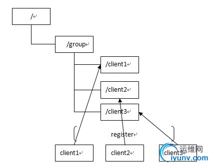

(1)配置管理
集中式的配置管理在应用集群中是非常常见的,一般商业公司内部都会实现一套集中的配置管理中心,应对不同的应用集群对于共享各自配置的需求,并且在配置变更时能够通知到集群中的每一个机器。
Zookeeper很容易实现这种集中式的配置管理,比如将APP1的所有配置配置到/APP1 znode下,APP1所有机器一启动就对/APP1这个节点进行监控(zk.exist("/APP1",true)),并且实现回调方法Watcher,那么在zookeeper上/APP1 znode节点下数据发生变化的时候,每个机器都会收到通知,Watcher方法将会被执行,那么应用再取下数据即可(zk.getData("/APP1",false,null));
