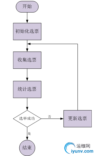

  1) 初始化选票(第一张选票): 每个quorum节点一开始都投给自己;
  2) 收集选票: 使用UDP协议尽量收集所有quorum节点当前的选票(单线程/同步方式),超时设置200ms;
  3) 统计选票:
  ① 每个quorum节点的票数;
  ② 为自己产生一张新选票(zxid、myid均最大);
  4) 选举成功: 某一个quorum节点的票数超过半数;
  5) 更新选票: 在本轮选举失败的情况下,当前quorum节点会从收集的选票中选取合适的选票(zxid、myid均最大)作为自己下一轮选举的投票;

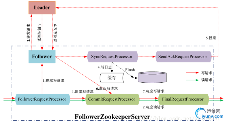

2.5 Zookeeper中的请求处理流程
  (1) Follower节点处理用户的读写请求
  图 2.8 Follower
  (2) Leader节点处理写请求
  图 2.9 Leader
  值得注意的是, Follower/Leader上的读操作时并行的,读写操作是串行的,当CommitRequestProcessor处理一个写请求时,会阻塞之后所有的读写请求。
