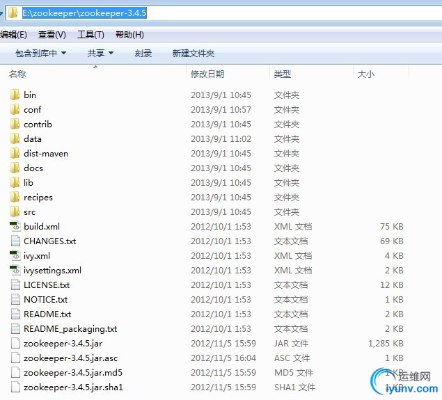

  我们先解压zookeeper的安装包,解压后的zookeeper安装包我放置的路径是:
  E:\zookeeper\zookeeper-3.4.5
  下图是zookeeper的目录结构:

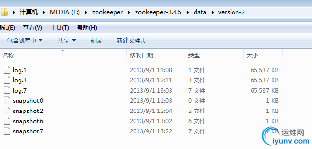

  dataDir:英文注释可以翻译为存储在内存中的数据库快照功能,我们可以看看运行后dataDir所指向的文件存储了什么样的数据,如下图所示:
  看来dataDir里还存储了日志信息,dataDir不能存放在命名为tmp的文件里。

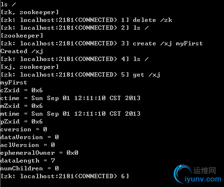

  下面我们用客户端连接zookeeper的服务端,我们再打开一个命令行工具,输入命令:
zkCli -server localhost:2181
  下面是相关测试,如下图所示:
