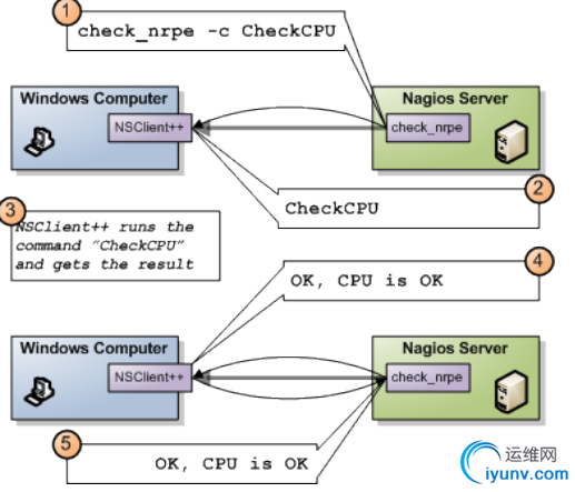

原理
  监控端通过check_nrpe把要监控的指令发送给被监控端,被监控端在本机执行监控任务,并把执行的结果发送回被监控端。
