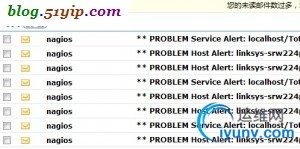

  3,如果用mail命令来发邮件能收到邮件,而nagios发的报警邮件还是收不到怎么办呢。这种情比较郁闷,并且我遇到了。查看一下mail的log日志文件/var/log/maillog,我当时用的是qq邮箱来收邮件的,发现qq的邮件服务器会拒绝。看下图
DSC0000.jpg qq拒绝nagios的报警邮件
  拒绝也不是全部拒绝,能收到邮件,但是延迟比较严重。建议不要用qq邮箱来收邮件。
DSC0001.jpg qq收到的nagios报警邮件

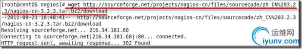

  在线下载nagios程序和插件
  wget http://prdownloads.sourceforge.net/sourceforge/nagiosplug/nagios-plugins-1.4.15.tar.gz (现在最新版本的插件)
wget http://sourceforge.net/projects/nagios-cn/files/sourcecode/zh_CN%203.2.3/nagios-cn-3.2.3.tar.bz2/download(最新版为3.3.1,装上去觉得界面变得不好看,顺便就找了个中文版的)
  [iyunv@centos nagios]# ls
  nagios-cn-3.2.3.tar.bz2  nagios-plugins-1.4.15.tar.gz

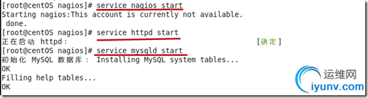

  接下来启动相关服务
  检查配置文件是否正确
  /usr/local/nagios/bin/nagios -v /usr/local/nagios/etc/nagios.cfg

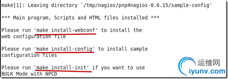

  wget http://sourceforge.net/projects/pnp4nagios/files/PNP-0.6/pnp4nagios-0.6.15.tar.gz/download
  编译的时候报错了.
  yum install perl-Time-HiRes
  继续编译发现有个perl modules没有发现,好像提示用来加速什么的,暂时不管它了
  根据提示需要继续
  然后把相关后缀带sample文件变更成无sample后缀

  重新加载httpd服务和启动mysqld服务
