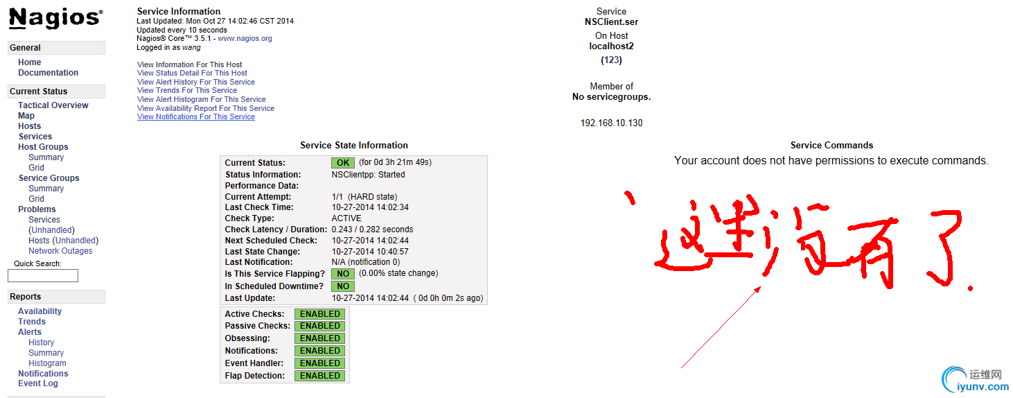

DSC0000.png   2、配置不同用户为只读权限
  1)创建nagios用户
root@wang:/usr/local/nagios/etc# /usr/bin/htpasswd /usr/local/nagios/etc/htpasswd.users wang
New password:
Re-type new password:
Adding password for user wang
root@wang:/usr/local/nagios/etc# cat /usr/local/nagios/etc/htpasswd.users
nagiosadmin:GFyDMApK3t6ys
wang:vkH7qZYVLEXSo

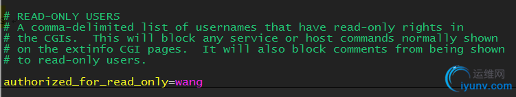

2)配置cgi.cfg,用户为只读
root@wang:/usr/local/nagios/etc# vim cgi.cfg

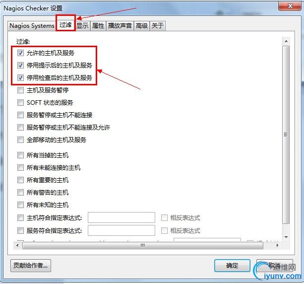

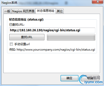

  • 基于网页插件报警(仅支持火狐浏览器)
  1)          下载火狐浏览器
  2)          到工具栏点击附加组件管理器添加nagios checker插件安装
DSC0004.png   2)安装后点击选项(新增)
DSC0005.jpg   3)依次按如下图自行设置
注:其他配置可自行通过相关选项定义
  4)现在服务Down,只要开着火狐浏览器,就可听到服务报警声音。

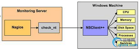

  1.NSClient原理图:
  2.   NSClient与nrpe最大的区别就是:
--被监控机上安装有nrpe,并且还有插件,最终的监控是由这些插件来进行的.当监控主机将监控请求发给nrpe后,nrpe调用插件来完成监控.
--NSClient则不同,被监控机上只安装NSClient,没有任何的插件.当监控主机将监控请求发给NSClient后,NSClient直接完成监控,所有的监控是由NSClient完成的.
这也说明了NSClient的一个很大的问题,不灵活,没有可扩展性.它只能完成自己本身包含的监控操作,不能由一些插件来扩展.好在NSClient已经做的不错了,基本上可以完全满足我们的监控需要.

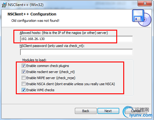

7.1    NSClient++ 安装及配置
  NSClient++下载地址:http://sourceforge.net/projects/nscplus/files/nscplus/
  1)输入nagios服务器地址

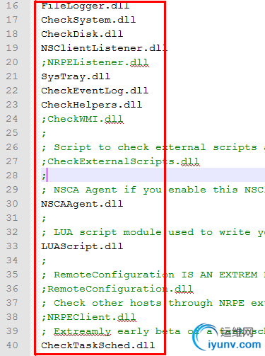

  2)修改配置文件NSC.ini
