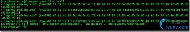

  这样就会对所有来自fisteam2.com的机器的请求,都自动签名。  client需要向服务器端发出请求, 让服务器对客户端进行管理. 这其实是一个证书签发的过程. 第一次运行 puppet 客户端的时候会生成一个 SSL 证书并指定发给 Puppet 服务端, 服务器端如果同意管理客户端,就会对这个证书进行签发,可以用这个命令来签发证书,由于我们已经在客户端设置了server地址,因此不需要跟服务端地址
[iyunv@agent1 ~]# puppet agent --test
  就可以申请证书了,由于我配置的自动签发证书,所以直接就签发了,在服务端执行
[iyunv@master ~]# puppet cert list --all

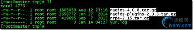

  3.下载Nagios和Plugins软件包
  http://www.nagios.org/download/下载Nagios Core和Nagios Plugins

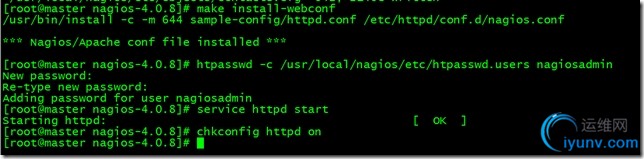

  6.配置Web界面
  在Apache的conf.d目录中安装Nagios Web配置文件
[iyunv@master nagios-4.0.8]# make install-webconf
  创建nagiosadmin帐号登录Nagios Web接口
[iyunv@master nagios-4.0.8]# htpasswd -c /usr/local/nagios/etc/htpasswd.users nagiosadmin
[iyunv@master nagios-4.0.8]# service httpd start
Starting httpd:                                            [  OK  ]
[iyunv@master nagios-4.0.8]# chkconfig httpd on
  开启httpd服务使配置生效并设置开机自启

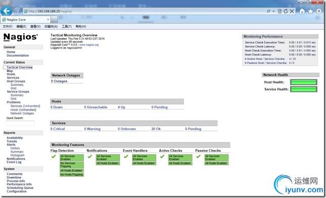

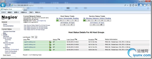

  执行/usr/local/nagios/libexec/check_nrpe -H 127.0.0.1检查连接是否正常

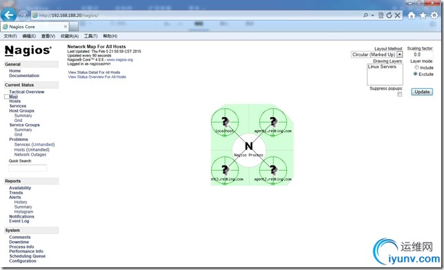

  使用之前定义的nagiosadmin帐号与密码登录Nagios,地址:http://192.168.188.20/nagios/

  3.配置Nagios添加agent.redking.com主机监控
  修改/usr/local/nagios/etc/objects/commands.cfg
  command_name check_nrpe ——定义命令名称为check_nrpe,services.cfg必须使用
  command_line $USER1$/check_nrpe -H $HOSTADDRESS$ -c $ARG1$ ——用$USER1$代替/usr/local/nagios/libexec

  检测Nagios服务并重启使配置生效
[iyunv@master ~]# /usr/local/nagios/bin/nagios -v /usr/local/nagios/etc/nagios.cfg
[iyunv@master ~]# service nagios restart
[iyunv@master ~]# service puppetmaster restart
  客户端测试
  客户端自动部署nrpe

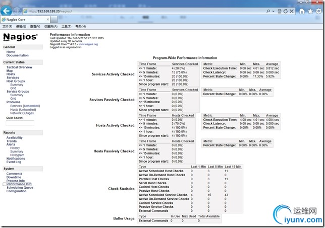

  下面我们来看下客户端自动化部署nrpe后采集信息的nagios监控界面
  NRPE模块中定义的nrpe.cfg包含大量脚本,我们可以直接拿来使用当然也可以自己修改nrpe.cfg.erb模板内容。在批量部署时可以分别采用自己编写的模块或者现有模块来实现,利用现有模块几乎能实现系统管理日常工作中90%任务,剩余的10%我们可以根据生产业务来自己定制。
