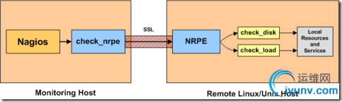

  知道Nagios 是如何通过插件来管理服务器对象后,现在开始研究它是如何管理远端服务器对象的。Nagios 系统提供了一个插件NRPE。Nagios 通过周期性的运行它来获得远端服务器的各种状态信息。它们之间的关系如下图所示:
  Nagios 通过NRPE 来远端管理服务
  1. Nagios 执行安装在它里面的check_nrpe 插件,并告诉check_nrpe 去检测哪些服务。
  2. 通过SSL,check_nrpe 连接远端机子上的NRPE daemon
  3. NRPE 运行本地的各种插件去检测本地的服务和状态(check_disk,..etc)
  4. 最后,NRPE 把检测的结果传给主机端的check_nrpe,check_nrpe 再把结果送到Nagios状态队列中。
  5. Nagios 依次读取队列中的信息,再把结果显示出来。

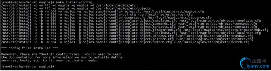

  # make install-config

  9.1 NRPE 工作原理
NRPE 总共由两部分组成:
  • check_nrpe 插件,位于监控主机上
  • NRPE daemon,运行在远程的Linux主机上(通常就是被监控机)
  按照上图,整个的监控过程如下:
  当Nagios 需要监控某个远程Linux 主机的服务或者资源情况时:
  • Nagios 会运行check_nrpe 这个插件,告诉它要检查什么;
  • check_nrpe 插件会连接到远程的NRPE daemon,所用的方式是SSL;
  • NRPE daemon 会运行相应的Nagios 插件来执行检查;
  • NRPE daemon 将检查的结果返回给check_nrpe 插件,插件将其递交给nagios做处理。
  注意:NRPE daemon 需要Nagios 插件安装在远程的Linux主机上,否则,daemon不能做任何的监控。

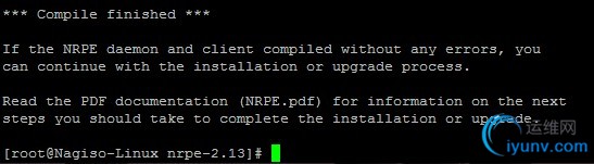

  c. 安装NRPE
# wget http://prdownloads.sourceforge.net/sourceforge/nagios/nrpe-2.13.tar.gz
# tar zxvf nrpe-2.13.tar.gz
# cd nrpe-2.13

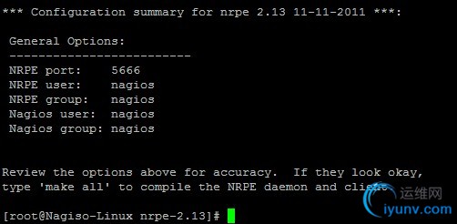

# ./configure
# make all
  接下来安装NPRE插件,daemon和示例配置文件。

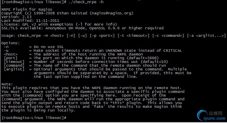

  f. check_nrpe 命令用法
  查看check_nrpe 命令用法
  # /usr/local/nagios/libexec/check_nrpe –h
  可以看到用法是:
  check_nrpe –H 被监控的主机 -c 要执行的监控命令
  注意:-c 后面接的监控命令必须是nrpe.cfg 文件中定义的。也就是NRPE daemon只运行nrpe.cfg中所定义的命令。
