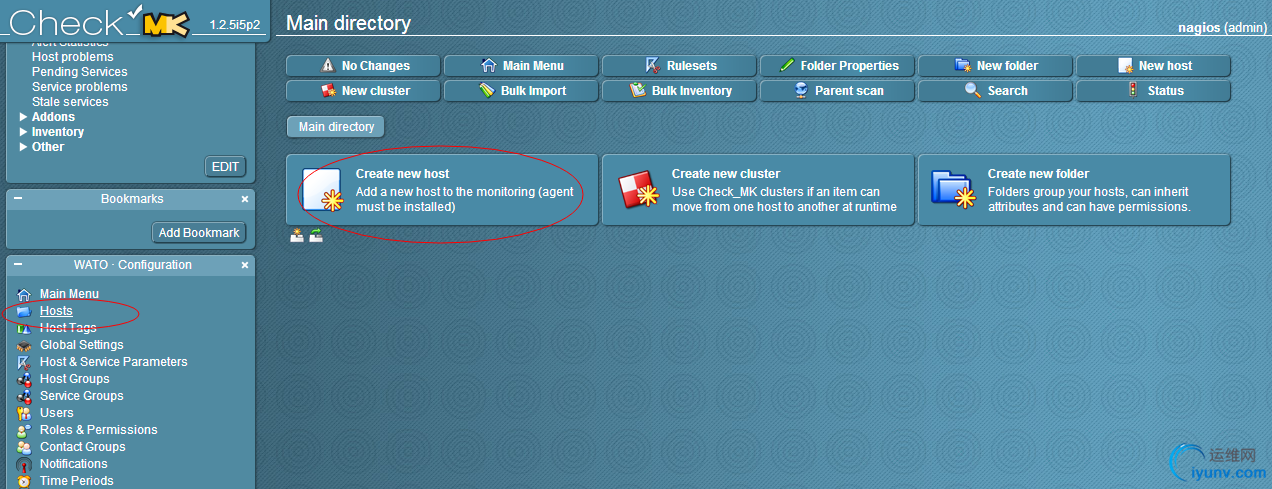

  如果是少量机器,个人更推荐是从web界面配置主机,web配置主机之后,也需要执行check_mk -I,check_mk -O,但是,不需要收到修改客户端的配置文件的only_from
  对于从web界面直接添加主机的方法,点击左下角的一个Hosts & Folders按钮,点击New host即可,如下:
