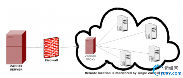

  四、网络拓扑图介绍

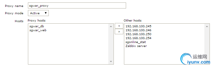

  proxy配置:【注意:这里配置的proxy name需要和zabbix_proxy.conf配置的Hostname一致;Proxy mode需要和zabbix_proxy.conf中ProxyMode一致】

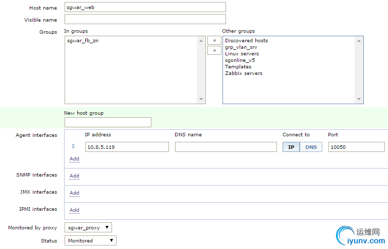

  node配置:【注意:这里配置的Host name需要和前面zabbix_agentd.conf中配置的Hostname一致;IP address需要和proxy访问node时指定的ip一致;Monitored by proxy需要指定proxy的名字】
