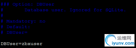

  #修改 zabbix_server.conf配置

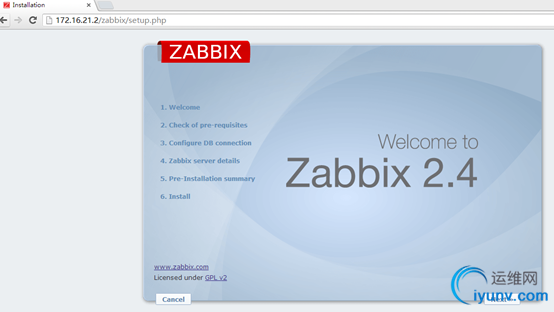

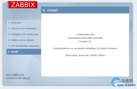

  在浏览器上 http://172.16.21.2/zabbix/setup.php
  此时我们还要修改php的时区
  因为我的php是通过yum 安装的
  [iyunv@node2 ~]# vim /etc/php.ini
  找到timezone
  访问 http://172.16.21.2/zabbix/setup.php

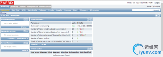

  zabbix 的监控界面:

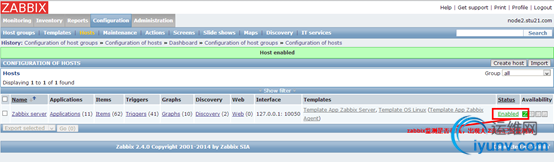

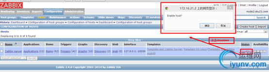

  再次访问 http://172.16.21.2/zabbix
  此时我们点击status的disabled

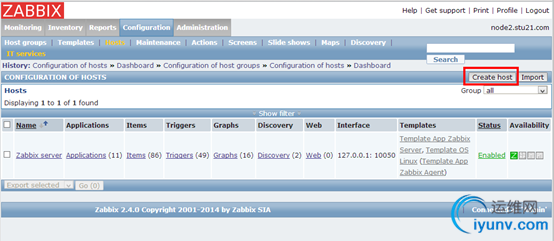

  如果我们想监控其它节点,该如何做啦?
  假如监控节点 node3,我们需要在节点node3部署agent, 然后再zabbix 监控界面上 create host
