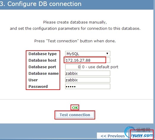

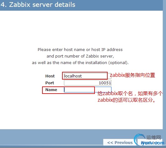

  第四步:启动zabbix-servere服务,这里要注意的是httpd安装好和php也要安装上,启动httpd服务和zabbix-server之后就可以在页面上访问安装了,zabbix-server会启动一大堆进程,默认监听的端口是10051:
  [iyunv@node1 zabbix]# service zabbix-server start
  Starting Zabbix server:                                    [  OK  ]
  [iyunv@node1 zabbix]# ss -tlnp

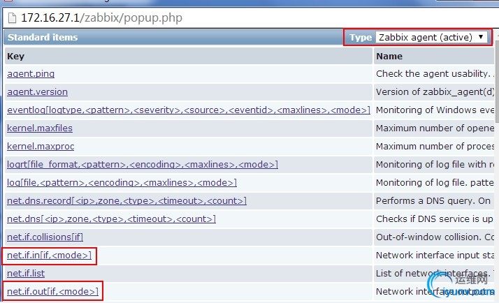

  3、再创建一个监.控项item,点击上图中的Item项,再点击右上角的create item就可以创建item项了,这里我们添加两个做为测试,一个是eth0的数据流出量和流入量:

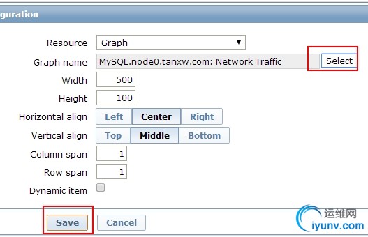

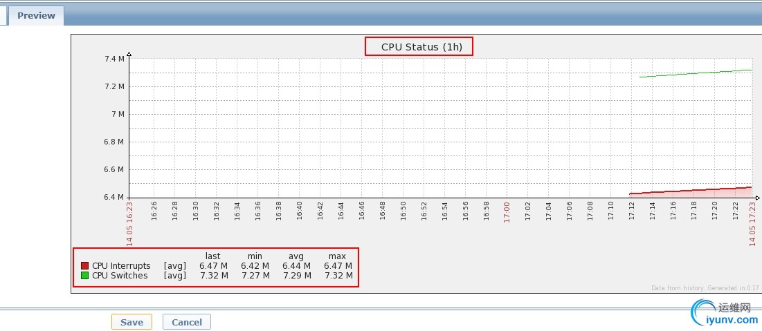

  4、创建图形展示数据,点击Graphs,再点create graphs就可以创建图形展示数据了,填上相关的参数:

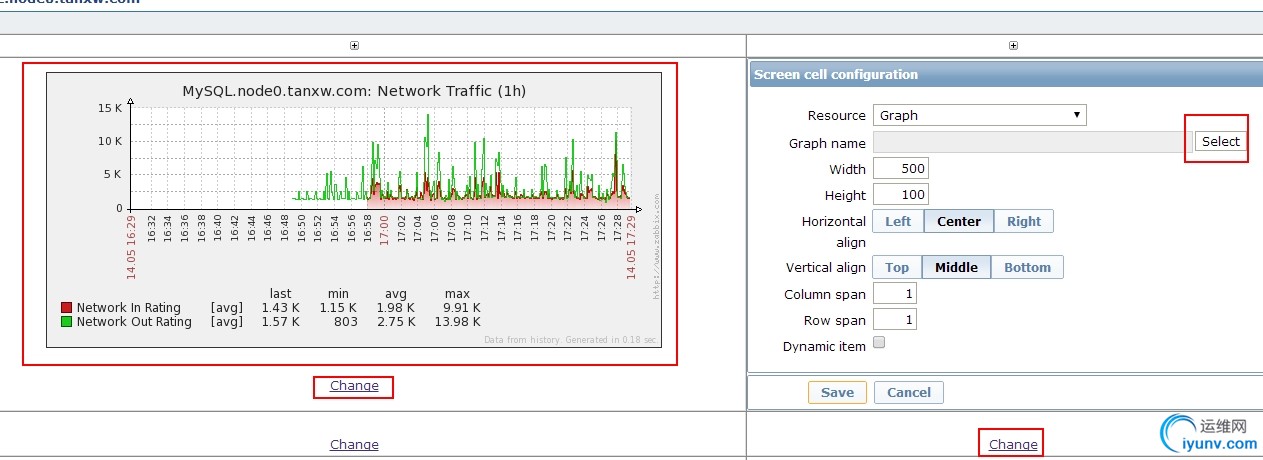

  5、多个图组合在一个屏幕上查看的创建,也就是定义screens:

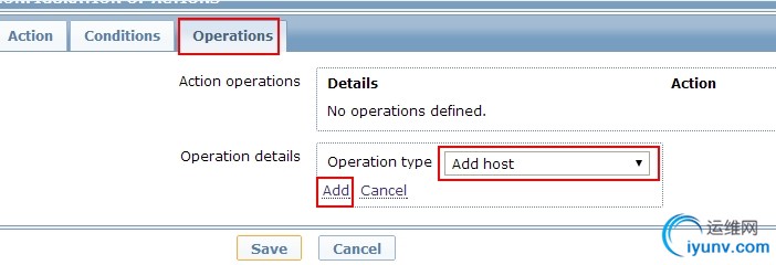

  1、定义模板和发现主机,并自动添加主机:
  定义一个发现规则:

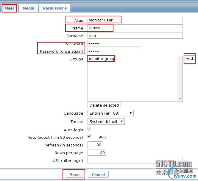

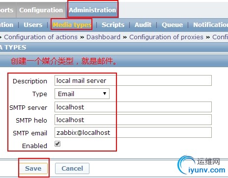

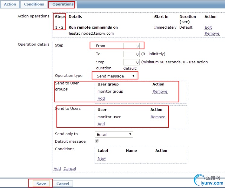

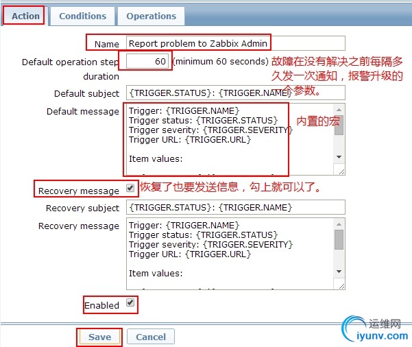

  2、报警发送邮件的定义,先定义一个媒介,而后再去定义一个用户,用来接收邮件的:

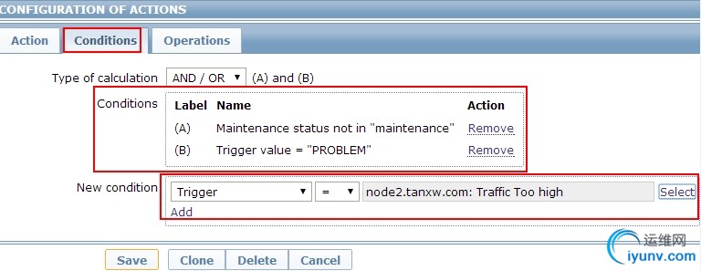

  定义一个actions:
  当流量超过我们定义的阈值时就会发送报告信息,通过邮件发送信息给我们的监.控用户:
