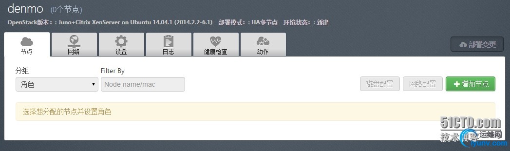

按照需要选择openstack版本,这里为了测试xenserver选择的是第二个,其他的根据需要选择就行
2、节点添加(需要重启各节点,以便网络启动进入一个fuel自带的小系统,应该是类似于PE吧)
选择增加节点,会出现分配各节点的角色,然后根据规划好的拓扑配置就可以了,这里只有两台机器所以一台controller,一台computer

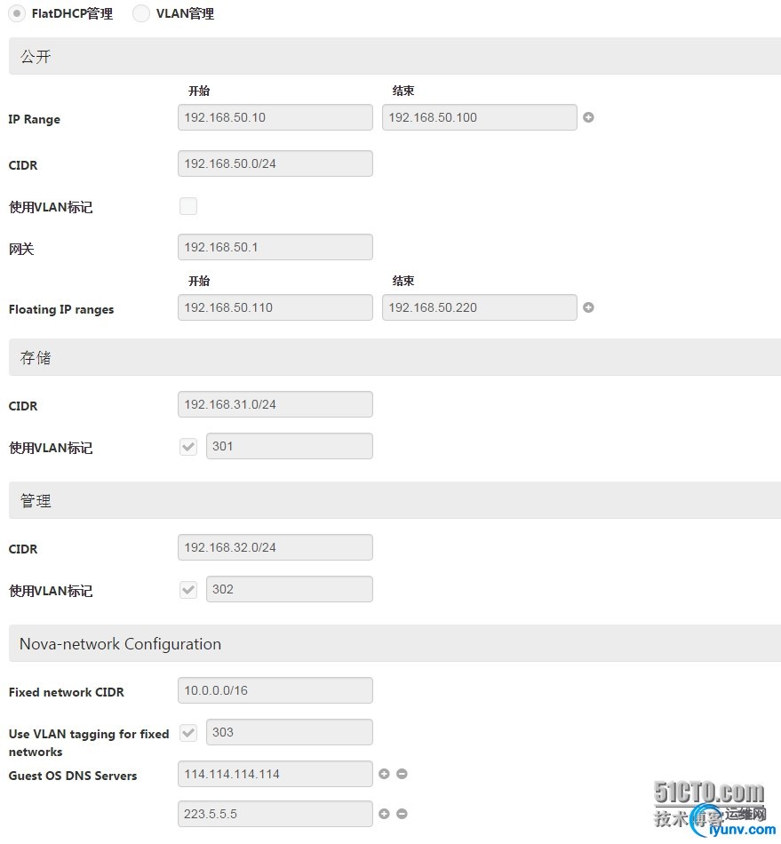

3、网络配置
这里只把配置的内容贴在这里了,因为xenserver只能使用nova-network,这样可能会提示repo无法连接,请看设置
4、设置
改变的设置就是repo选项,因为6.1版本的fuel必须连接外网的repo来安装系统,但是系统自带的源都是官方的,中国访问可能会出问题,所以把repo修改为阿里云的了,配置如下
上面验证网络可能不通过就是因为源的问题,改成阿里云的之后就可以通过了,现在如果没有噢什么其他的要求就可以点击部署了
