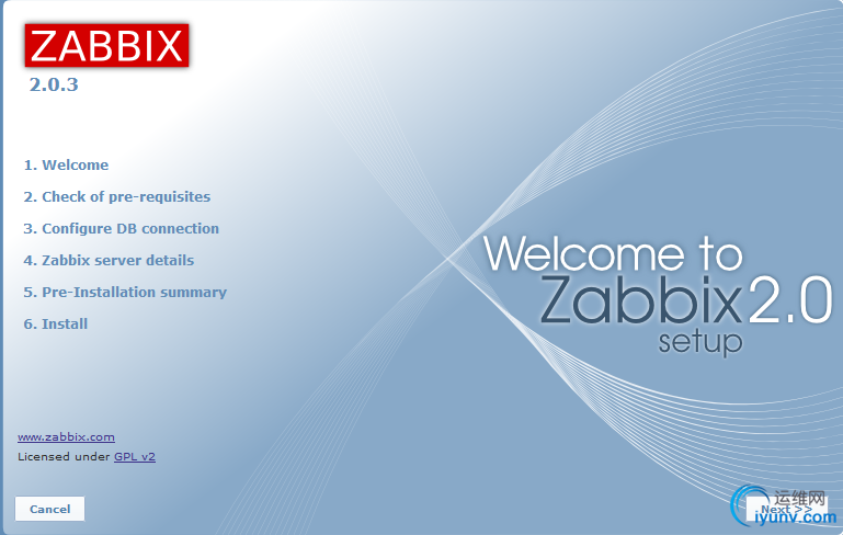

  浏览器输入http://IP/zabbix

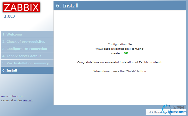

  刷新网页即可
  4和5两步这里不再截图

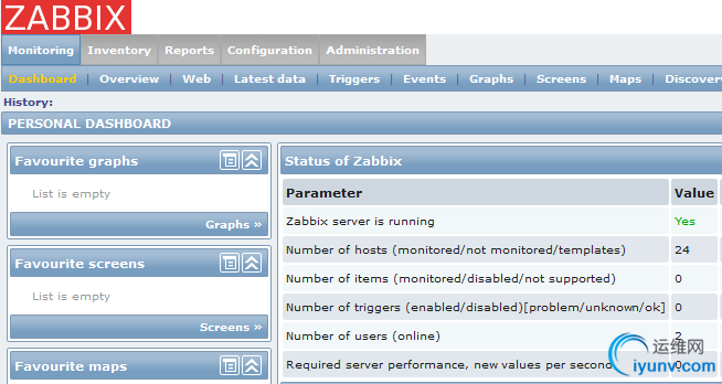

  默认user:admin
  password:zabbix
  登陆之后就可以看到zabbix的web主界面了
  可以修改语言为中文
