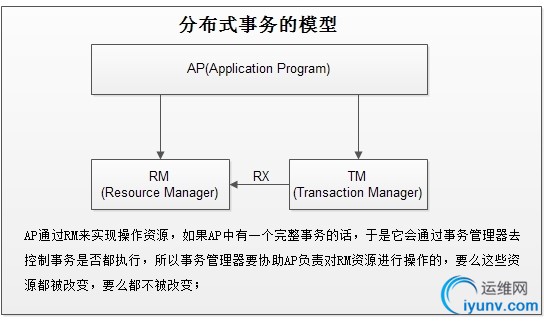

   4、事务类的挑战,在分布环境中怎么处理事务呢;ACID或2PI(两段式提交)、最终一致、BASE法则、CAP理论、Paxos算法;
  什么是两段式提交
   通过使用某种协议进行通信来完成分布式事务,被称为两段式提交。从名字上看,您可能已经知道有两个阶段:
第一个阶段,即预提交:
   事务协调器给每个事务管理器发送准备操作的信号。
   事务管理器将操作(通常是数据更新)步骤(或细节)写入事务日志。如果失败,事务管理器使用这些步骤重复操作。
   事务管理器本地创建事务并通知资源管理器对资源(例如,数据库或消息服务器)执行操作。
   资源管理器执行操作并向事务管理器报告成功(准备提交信号)或失败(准备回滚)。
   资源管理器等待事务管理器进一步的指令。
   事务管理器向事务协调器报告成功或失败。
第二阶段,即提交阶段:在第二阶段中,第一阶段的结果将传送给所有事务管理器。
  如果任何事务管理器报告失败,所有的事务参与者都必须回滚。
   事务协调器让所有事务管理器提交(或回滚)。
   所有事务管理器将提交或回滚信息传递给其资源管理器。
   资源管理器将成功或失败提示返回给事务管理器。
   事务管理器向事务协调器报告成功或失败。

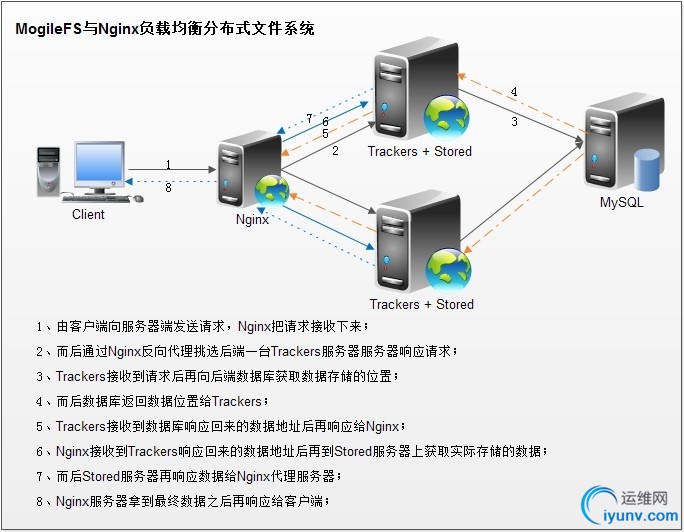

     实现MogileFS的分布式过程,按照下图构建MogileFS分布式文件系统的结构,这里限于机器的原因,一些服务都整合在一起;
     第一步:安装MogileFS软件,我们前面提到,它是由三部分组成,所以三个组件都得安装上,并且每个节点都做MogileFS和Mogstored;
  在这里先说一个笔者的基本布局,node0(172.16.27.88)上安装nginx和MariaDB,node1(172.16.27.1)和node2(172.16.27.2)上分别安装了MogileFS和Mogstored,node1和node2都共同使用node0上的MariaDB数据库,nginx做为前端接收用户请求并负载均衡到后端两个节点上;
  在node1上的安装和配置过程,修改好配置文件之后复制一份相同的配置文件到node2节点上,因为它们的配置参数都是一样的:

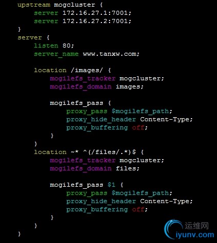

  # 这里MariaDB安装过程不再说明了,可以参数前面的博文,编译安装好之后就可以可以启动MariaDB和去配置Nginx的相关配置了,还要给nginx提供一个服务脚本;

  测试访问一下nginx的页面:

  第五步:以上的都配置好了就可以在前端的Nginx上配置访问控制了,修改配置文件:
  [iyunv@node0 nginx]# vim nginx.conf
  upstream mogcluster {    # 定义多个上游服务器
       server 172.16.27.1:7001;
       server 172.16.27.2:7001;
   server {    # 定义一个虚拟主机
       listen 80;
       server_name www.tanxw.com;
       location /images/ {
           mogilefs_tracker mogcluster;
           mogilefs_domain images;
           mogilefs_pass {
               proxy_pass $mogilefs_path;
               proxy_hide_header Content-Type;
               proxy_buffering off;
       location ~* ^(/files/.*)$ {
           mogilefs_domain files;
           mogilefs_pass $1 {
  # 修改好配置文件后保存退出重启服务
  [iyunv@node0 nginx]# service nginx restart
nginx: the configuration file /etc/nginx/nginx.conf syntax is ok
nginx: configuration file /etc/nginx/nginx.conf test is successful
Stopping nginx:                                            [  OK  ]
Starting nginx:                                            [  OK  ]
