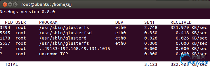

    我们用nethops工具来监测192.168.49.130 gluster的流量: DSC0000.jpg

  关闭client cache后,读文件时流量状况:
  通过对比两张流量图,说明192.168.49.130 client cache确实起了作用。
