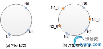

虚拟节点
  一致性Hash的一个问题是,存储节点不能将Hash空间划分地足够均匀。如上图(a)所示,分区[N2, N0]的大小几乎是其它两个分区大小之和。这容易让负责该分区的节点N0负载过重。假设3个节点的磁盘容量相等,那么当节点N0的磁盘已经写满数据时其它 两个节点上的磁盘还有很大的空闲空间,但此时系统已经无法继续向分区[N2, N0]写入数据,从而造成资源浪费。
  虚拟节点是相对于物理存储节点而言的,虚拟节点负责的分区上的数据最终存储到其对应的物理节点。在一致性Hash中引入虚拟节点可以把Hash空 间划分成更多的分区,从而让数据在存储节点上的分布更加均匀。如上图(b)所示,黄颜色的节点代表虚拟节点,Ni_0代表该虚拟节点对应于物理节点i的第 0个虚拟节点。增加虚拟节点后,物理节点N0负责[N1_0, N0]和[N0, N0_0]两个分区,物理节点N1负责[N0_0, N1]和[N2_0, N1_0]两个分区,物理节点N2负责[N2, N1]和[N2_0, N2]两个分区,三个物理节点负责的总的数据量趋于平衡。
  实际应用中,可以根据物理节点的磁盘容量的大小来确定其对应的虚拟节点数目。虚拟节点数目越多,节点负责的数据区间也越大。

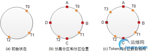

  前文提到,当节点加入或者离开时,分区会相应地进行分裂或合并。这不对新写入的数据构成影响,但对已经写入到磁盘的数据需要重新计算Hash值以确定它是 否需要迁移到其它节点。因为需要遍历磁盘中的所有数据,这个计算过程非常耗时。如下图(a)所示,分区是由落在Hash环上的虚拟节点 Ti 来划分的,并且分区位置(存储分区数据的节点)也同虚拟节点相关,即存储到其顺时针方向的第1个虚拟节点。
  在Dynamo的论文中提出了分离分区和分区位置的方法来解决这个问题。该方法将Hash空间划分成固定的若干个分区,虚拟节点不再用于划分分区 而用来确定分区的存储位置。如上图(b)所示,将Hash空间划分成[A,B],[B,C], [C,D]和[D,A]四个固定的分区。虚拟节点用于确定分区位置,例如T1负责分区[B,C],T2负责分区[C,D],T0负责[D,A]和 [A,B]两个分区。由于分区固定,因此迁移数据时可以很容易知道哪些数据需要迁移哪些数据不需要迁移。
  上图(b)中虚拟节点T0负责了[D,A]和[A,B]两个分区的数据,这是由分区数目和虚拟节点数目不相同导致的。为让分区分布地更加均 匀,Dyanmo提出了维持分区数目和虚拟节点数目相等的方法。这样每个虚拟节点负责一个分区,在物理节点的磁盘容量都相同并且虚拟节点数目都相同的情况 下,每个物理节点负责的分区大小是完全相同的,从而可以达到最佳的数据分布。
