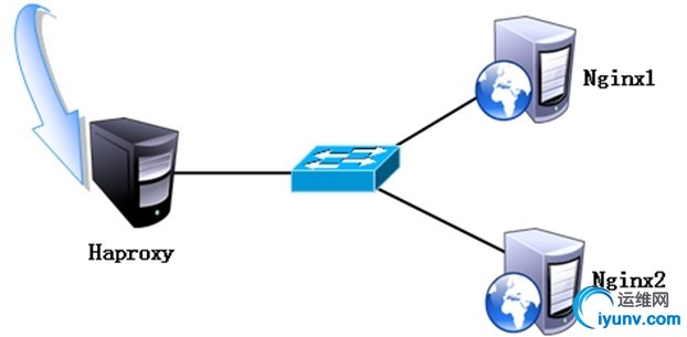

    本案例使用三台服务器模拟一台Web集群
                                      Haproxy集群拓扑
主机
操作系统
IP地址
只要软件
Haproxy服务器
Centos 6.6 x86_64
192.168.1.10
haproxy-1.4.24.tar.gz
Nginx服务器-1
Centos 6.6 x86_64
192.168.1.20
nginx-1.6.0.tar.gz
Nginx服务器-2
Centos 6.6 x86_64
192.168.1.21
nging-1.6.0.tar.gz
客户端
Wendows XP
192.16.1.30
IE浏览器
                                            案例环境
    注意:这里服务器是托管在IDC机房中,公网访问使用的是防火墙NAT映射的公网IP,因此服务器端只需配置一个内外IP即可。如果没有防火墙映射,建议在服务器配置双网卡双IP,公网请求访问公网IP的网卡,Haproxy与各个节点间通信使用内外网卡

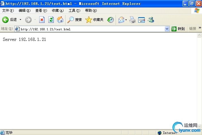

    为了方便实验,网站没有配置域名,直接使用IP地址。在客户端访问http://192.168.1.20/test.html测试
                                        测试访问Nginx-1
(2)搭建Nginx-2
    编译安装的步骤与Nginx-1相同,不同之处在于建立测试页面
[iyunv@localhost html]# echo "Server  192.168.1.21"  >test.html
                                         测试访问Nginx-2
