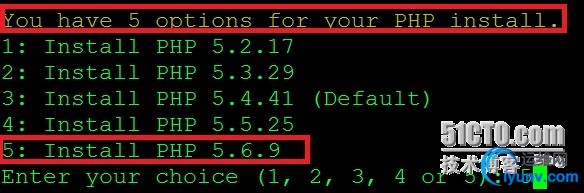

选择PHP版本,默认是5.4.41 这里选择5.6.9

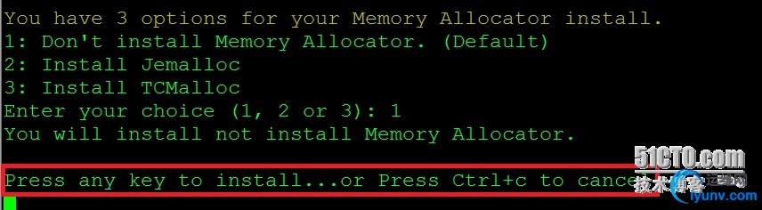

这个根据我的解释是内存分配器,可以百度一下,这里就不需要了,我是在自己的虚拟机上,内存也不大。
安装到这个的时候注意红色部分的我的理解是安装继续,不安装就Ctrl+c,所以回车。

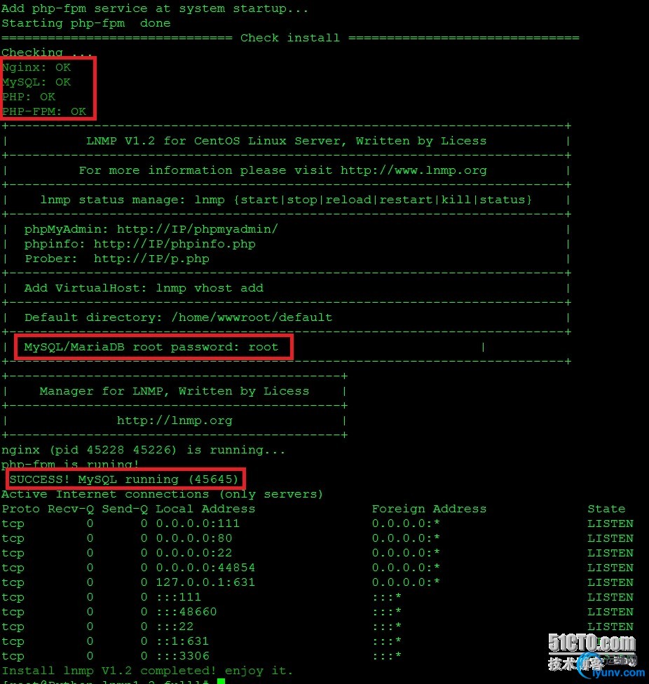

当你看到这个页面的时候,那么恭喜你,搞定了,
