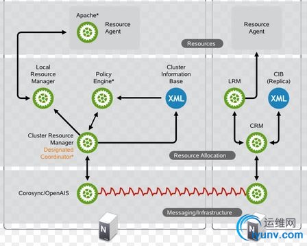

  Pacemaker 软件架构:
  • Pacemaker - 资源管理器(CRM),负责启动和停止服务,而且保证它们是一直运行着的以及某个时刻某服务只在一个节点上运行(避免多服务同时操作数据造成的混乱)。
  • Corosync - 消息层组件(Messaging Layer),管理成员关系、消息和仲裁。见 1.2 部分介绍。
  • Resource Agents - 资源代理,实现在节点上接收 CRM 的调度对某一个资源进行管理的工具,这个管理的工具通常是脚本,所以我们通常称为资源代理。任何资源代理都要使用同一种风格,接收四个参数:{start|stop|restart|status},包括配置IP地址的也是。每个种资源的代理都要完成这四个参数据的输出。Pacemaker 的 RA 可以分为三种:(1)Pacemaker 自己实现的 (2)第三方实现的,比如 RabbitMQ 的 RA (3)自己实现的,比如 OpenStack 实现的它的各种服务的RA,这是 mysql 的 RA。
  Pacemaker 支持多种类型的集群,包括 Active/Active, Active/Passive, N+1, N+M, N-to-1 and N-to-N 等。
  这里 有详细的 Pacemaker 安装方法。这是 中文版。这篇文章 提到了 Pacemaker 的一些问题和替代方案。

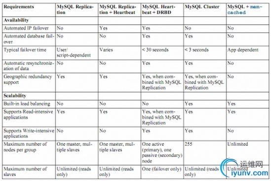

  这里 有个各种方案的比较:
  这篇文章 分享MYSQL中的各种高可用技术 全面具体地分析了 Mysql 的各种容灾方案。也可见 Mysql 容灾的水很深。

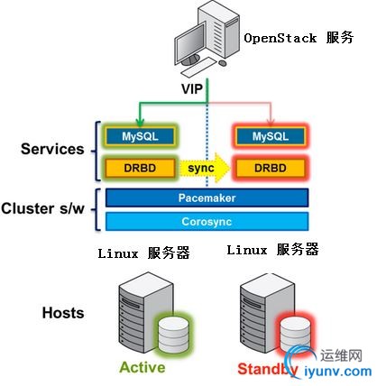

  与 RabbitMQ HA 方案类似,OpenStack 官方推荐的 Mysql Active/Passive HA 方案也是 Pacemaker + DRBD + CoroSync。具体方案为:
  • 配置 DRBD 用于 Mysql
  • 配置 Mysql 的 var/lib/mysql 目录位于 DRBD 设备上
  • 选择和配置一个 VIP,配置 Mysql 在该 IP 上监听
  • 使用 Pacemaker 管理 Mysql 所有的资源,包括其 deamon
  • 配置 OpenStack 服务使用基于 VIP 的 Mysql 连接
  OpenStack 官方推荐的 Mysql HA A/P 方案 配置完成后的效果:
  因为与 RabbitMQ HA 方案非常类似,不再赘述。这个文档 详细阐述了具体的配置步骤。

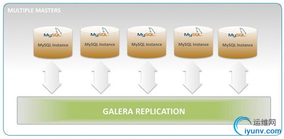

3.2 A/A HA 方案
  OpenStack 官方的推荐是使用 Galera 来做 A/A HA。这种模式下,Galera 提供多个 Mysql 节点之间的同步复制,使得多个 Mysql 节点同时对外提供服务,这时候往往需要使用负载均衡软件来提供一个 VIP 给各应用使用。官网 在这里。
  Galera 主要功能:
  • 同步复制
  • 真正的multi-master,即所有节点可以同时读写数据库
  • 自动的节点成员控制,失效节点自动被清除
  • 新节点加入数据自动复制
  • 真正的并行复制,行级
  • 用户可以直接连接集群,使用感受上与MySQL完全一致
优势:
  • 因为是多主,所以不存在延迟
  • 不存在丢失交易的情况
  • 同时具有读和写的扩展能力
  • 更小的客户端延迟
  • 节点间数据是同步的,而Master/Slave模式是异步的,不同slave上的binlog可能是不同的
技术:
  • Galera 集群的复制功能基于Galera library实现,为了让 MySQL 与 Galera library 通讯,特别针对MySQL开发了wsrep API。
  详细配置过程可以参考 OpenStack HA Guide 和 这个文章。
