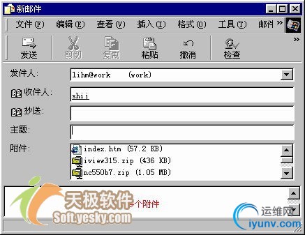

  ①打开新邮件窗口,从“插入”菜单中选择“附件”,或者按工具栏上的回形针图标,从“插入附件”对话框中选择要插入的文件,然后按“附加”按钮。这时“主题”下面会增加一行“附加”,它的右面会显示刚才加入的文件图标。用同样的方法,可以在一个邮件中插入多个附件,一次可以插入若干个,方法是在“插入附件”对话框中按住ctrl(不连续选择)或shift(连续选择)键的同时选择要插入文件。如图5:

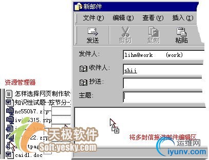

  ②用拖曳的方式来加入附件
  一般我们若要信件夹带附件的话,都是单击“插入”菜单,选择“文件附件”命令,然后选择要做为附件的文件。
  其实,还有另外一个常被大家忽略了方法,就是用“拖曳”的方式。
图6
  在资源管理器中,选中要寄出去的文件,按下鼠标左键不放,然后将其拖曳到信件编辑区中,再放开鼠标就可以了。
  这种方法适合于带多个附件,这时你只要在资源管理器中将要寄出的所有文件都选中,拖进来就OK了。如图6:

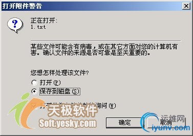

  如果附件是执行文件,或者HTML文件,或者其他具有危险性的文件,Outlook都将弹出了“警告”提示,这一点很重要,当我们收到一封来历不明的邮件包含有附件时,一定要小心,有可能里面就是一个病毒。如果你对这样的邮件放心的话,可以点“打开”来阅读附件。
  如果附件不具有危险性的话,则附件直接被打开。

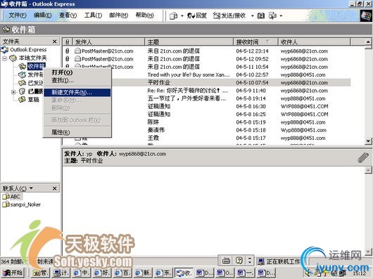

  Outlook已经考虑到了这一点,我们可以建立不同的“文件夹”,也就是目录,把来自四面八方的信件分门别类的放在各个“邮件”夹中。如图10:
图10
  ①输入文件夹名称
  ②选择新文件夹位置
  比如我们可以建立文件夹(目录)“朋友的来信”,专门用来存放朋友们的信件。在左边的“本地文件夹”上单击鼠标右键,选择快捷菜单中的“新建文件夹”;屏幕上出现一个对话框,这时我们输入文件夹名称“朋友的来信”,在下面的选择框中选择新文件夹创建的位置;比如这里我们就选定“收件箱”,然后按下“确定”返回。如

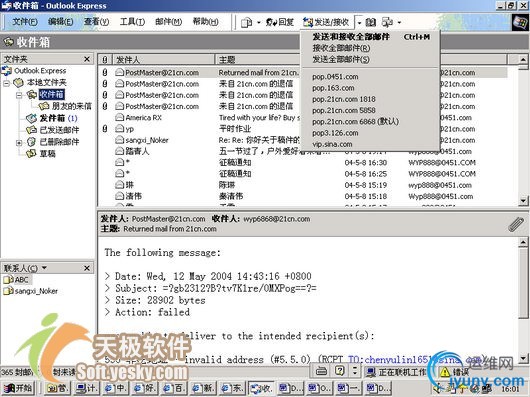

  OutLookExpress可以使用你拥有的所有邮箱中的任意一个来发E-mail。具体操作方法是:在“新邮件”窗口中撰写信件结束后,打开窗口中的“文件”菜单。如果你成批发送邮件,可单击菜单中的“以后发送方式”命令,弹出提示信息。如图14:
图14
  如果是立即发送邮件,可单击“工具”菜单中的“发送和接收”命令(图15),在子菜单中选中你需要的发件邮箱,则E-mail就立即从这个邮箱发出。
图15

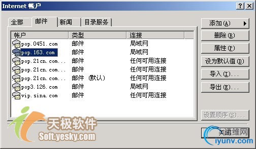

  16Internet账号之清理门户
  下面,稍有些OutlookExpress使用经验的朋友们,下面请跟我一起回忆——你是怎么将你的邮件账号添加进去的呢?(除了借助第一次使用时出现的向导)哦,哦,是点击工具栏上的“工具”→“账号”,再“添加”→“邮件”……对了,就是这里!难道你对“Internet账号”中的账号不感到疑惑吗?什么新闻组、目录服务,竟然有那么多!我们只添加了自己的邮件账号,不是吗?
  原来,Microsoft为了“方便”大家使用,在这里内置了美国人最常用的新闻组账号。但是,又是一个文化差异的问题:究竟有多少中国网民能去接收老美的新闻组呢?反正我用了这个工具一年多,还从未对Microsoft的新闻组有过兴趣。我们在这里不妨清理一下门户,把老美的账号从我们的账号列表中赶出去,只留下你自己添加的邮件或新闻组账号。
  再看看清理后的结果……嗯,干净多啦!
