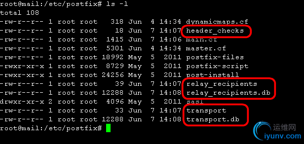

  具体文件参见下图:
       文件说明:
  transport               ----- 将邮件转发到哪个MTA ,具体内容: example.com     relay:[192.168.1.23]
  relay_recipients  ----- 192.168.1.23MTA服务器上的收件人地址, 具体内容:zhibei@example.com     OK
  其他对应db由命令postmap生成
  # postmap /etc/postfix/transport
  # postmap /etc/postfix/relay_recipients
  header_checks   ------ 该文件是postfix与maiscanner整合的必要文件,内容:/^Received:/     HOLD  (注意:中间是TAB键)
  完成后重新加载postfix配置文件,命令: postfix  reload

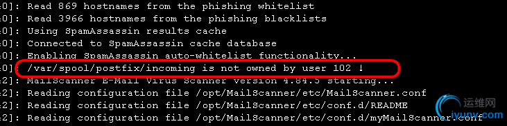

  再来看看日志文件里有没有问题
  # tail -fn 100 /var/log/mail.log
  为避免再出现这样的问题,彻底修改/var/spool/postfix目录权限
  # chmod 777 -R /var/spool/postfix
  重新查看日志,发现一切正常
