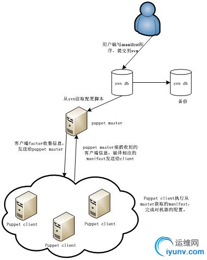

  puppet是基于c/s架构的。服务器端保存着所有对客户端服务器的配置代码,在puppet里面叫做manifest. 客户端下载manifest之后,可以根据manifest对服务器进行配置,例如软件包管理,用户管理和文件管理等等。
  如上图所示,puppet的工作流程如下:(1)客户端puppetd调用facter,facter探测出主机的一些变量,例如主机名,内存大 小,ip地址等。pupppetd 把这些信息通过ssl连接发送到服务器端; (2)服务器端的puppetmaster 检测客户端的主机名,然后找到manifest里面对应的node配置, 并对该部分内容进行解析,facter送过来的信息可以作为变量处理,node牵涉到的代码才解析,其他没牵涉的代码不解析。解析分为几个阶段,语法检 查,如果语法错误就报错。如果语法没错,就继续解析,解析的结果生成一个中间的“伪代码”,然后把伪代码发给客户端;(3)客户端接收到“伪代码”,并且 执行,客户端把执行结果发送给服务器;(4)服务器端把客户端的执行结果写入日志。
  puppet工作过程中有两点值得注意,第一,为了保证安全,client和master之间是基于ssl和证书的,只有经master证书认证的 client可以与master通信;第二,puppet会让系统保持在你所期望的某种状态并一直维持下去,如检测某个文件并保证其一直存在,保证ssh 服务始终开启,如果文件被删除了或者ssh服务被关闭了,puppet下次执行时(默认30分钟),会重新创建该文件或者启动ssh服务。
