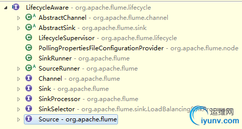

LifecycleAware 接口,如图: DSC0000.png ,这个接口就三个方法getLifecycleState(返回组件运行状态)、start(组件启动)、stop(停止组件)。supervise方法代码如下:
