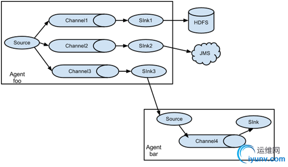

  Flume具有高可扩展性 可随意组合:
  注意 source是接收源 sink是发送源
  上图是一个source将数据发给3个channel 其中的sink2将数据发给JMS ,sink3将数据发给另一个source。
  总的来说flume的扩展性非常高 根据需要可随意组合。

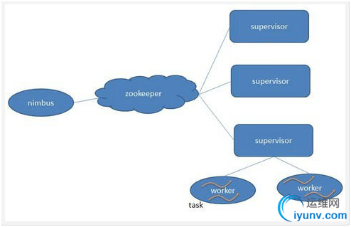

Storm集群主要由一个主节点和一群工作节点(worker node)组成,通过 Zookeeper进行协调。
主节点:主节点通常运行一个后台程序 —— Nimbus,用于响应分布在集群中的节点,分配任务和监测故障。
工作节点: Supervisor,负责接受nimbus分配的任务,启动和停止属于自己管理的worker进程。Nimbus和Supervisor之间的协调由zookeeper完成。
Worker:处理逻辑的进程,在其中运行着多个Task,每个task 是一组spout/blots的组合。
