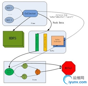

那么接下来我们来看下整体的架构图

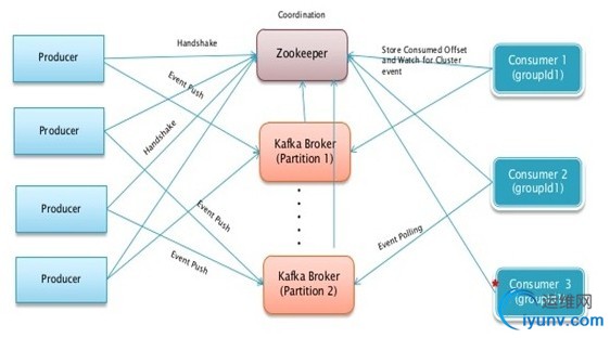

  kafka分布式订阅架构如下图:--取自Kafka官网
  罗宝兄弟文章上的架构图是这样的
  其实两者没有太大区别,官网的架构图只是把Kafka简洁的表示成一个Kafka Cluster,而罗宝兄弟的架构图就相对详细一些;

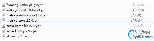

  在该项目中提取以下jar包放入环境中flume的lib下:
  注:这里的flumeng-kafka-plugin.jar这个包,后面在github项目中已经移动到package目录了。找不到的童鞋可以到package目录获取。

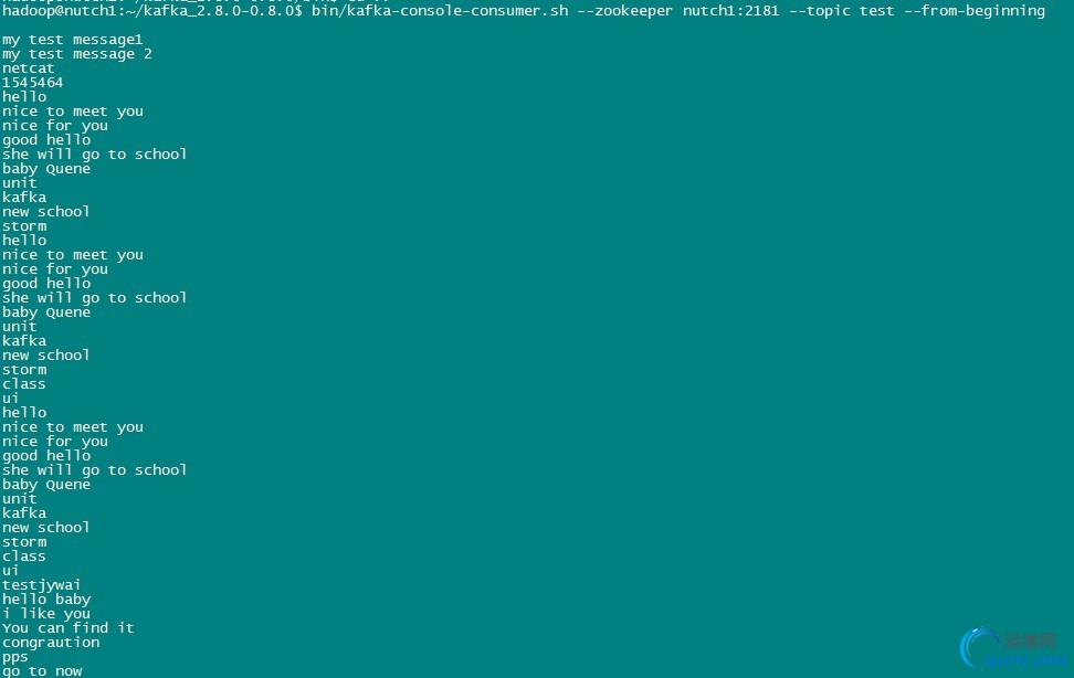

  完成上面的步骤之后,我们来测试下flume+kafka这个流程有没有走通;
  我们先启动flume,然后再启动kafka,启动步骤按之前的步骤执行;接下来我们使用kafka的kafka-console-consumer.sh脚本查看是否有flume有没有往Kafka传输数据;
  以上这个是我的test.log文件通过flume抓取传到kafka的数据;说明我们的flume和kafka流程走通了;

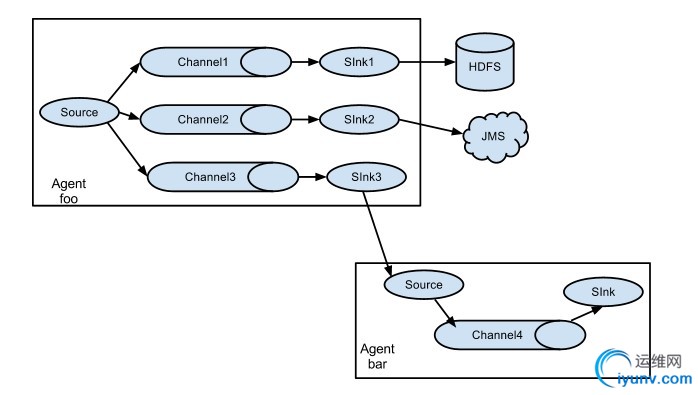

flume是支持数据同步复制,同步复制流程图如下,取自于flume官网,官网用户指南地址:http://flume.apache.org/FlumeUserGuide.html
怎么设置同步复制呢,看下面的配置:
[plain] view plaincopy
  • #2个channel和2个sink的配置文件  这里我们可以设置两个sink,一个是kafka的,一个是hdfs的;
  • a1.sources = r1
  • a1.sinks = k1 k2
  • a1.channels = c1 c2
  具体配置大伙根据自己的需求去设置,这里就不具体举例了

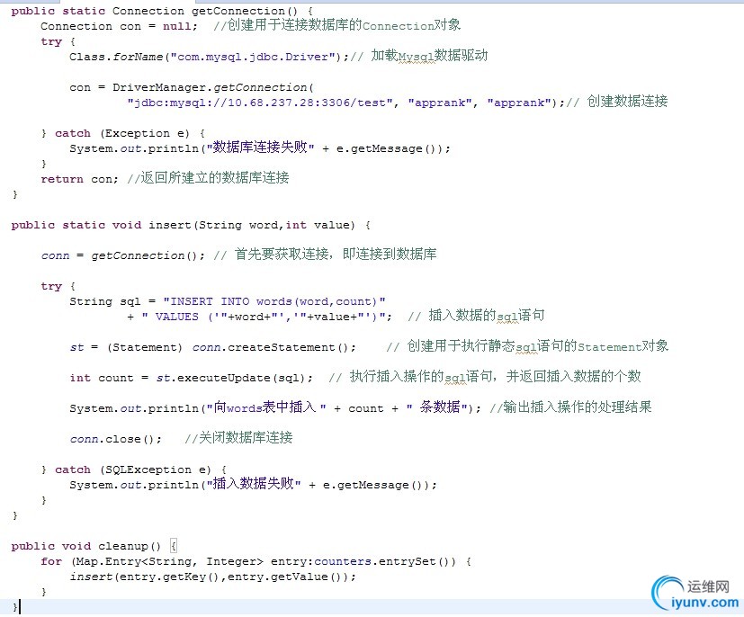

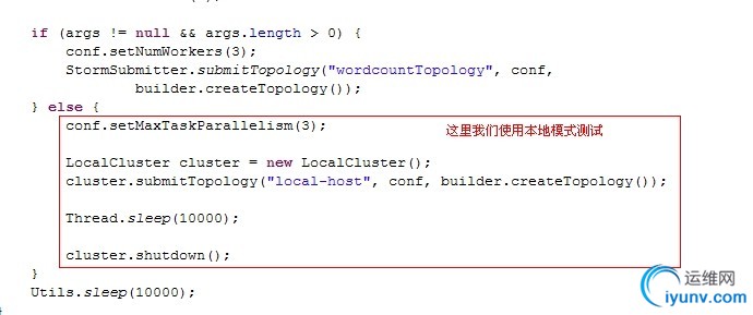

先稍微看下程序的创建Topology代码
数据操作主要在WordCounter类中,这里只是使用简单JDBC进行插入处理
这里只需要输入一个参数作为Topology名称就可以了!我们这里使用本地模式,所以不输入参数,直接看流程是否走通;

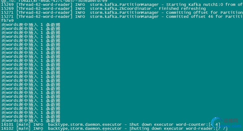

  • storm-0.9.0.1/bin/storm jar storm-start-demo-0.0.1-SNAPSHOT.jar com.storm.topology.MyTopology
先看下日志,这里打印出来了往数据库里面插入数据了

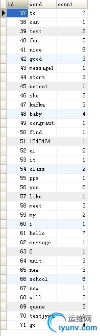

  然后我们查看下数据库;插入成功了!
