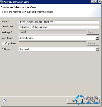

  1. 在modeler窗口中,找到相应的package,右键点击 新建-〉属性视图
  2. 填写属性视图的基本信息:
  Description: 视图的说明,可以随意填写有一定意义标识的文字
  Package:视图是属于哪个开发包,如果是在package上点右键新建,则该处不可修改
  View Type: 视图类型,主要为attribute view和Analytic View。由于我们该处新建的是属性视图,所以选择Attribute View即可。
  Copy From: 如果我们选中了前面的复选框,则该新建的视图是从其他所选定的视图拷贝生成
  SubType: 视图的类型,如果是属性视图,有以下几种类型:
     Standard: 标准视图

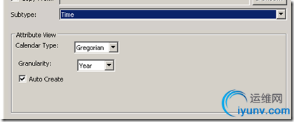

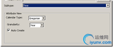

  Time:时间相关视图,则需要设置跟时间相关的一些属性,具体如下:
  Derived: 继承视图。该视图是从选定的视图中继承而来,打开该视图时,我们只能修改其描述信息,其他的任何信息只能在原视图中修改。
    我们的第一个视图是最基本的标准视图,其设置如下:

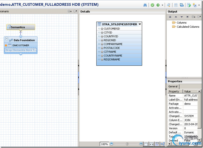

  3. 添加数据对象
  点击Data Foundation
  点击出现的+按钮,则会出现搜索表对象的界面,搜索到相应的表,添加到设计视图中
  Tips: 这个地方是支持多选的。
  添加表之后得到如下的设计界面:

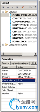

  将key field 拖动到第一的位置,并在属性里面设置为true
