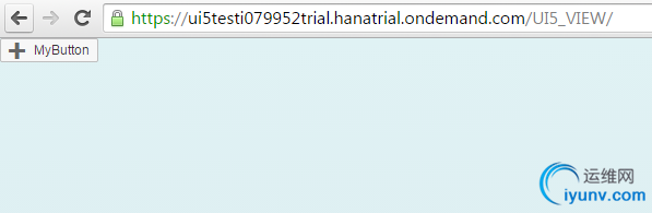

  部署到HCP上后访问效果如下:
  成功。
