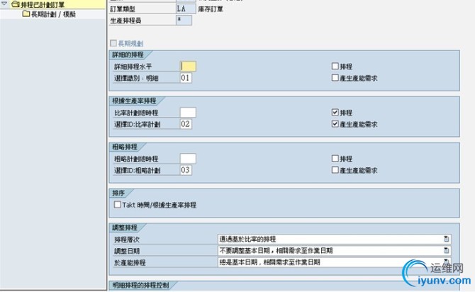

當然,要維護計畫/生產訂單類型的排程參數,廠內生產時間在運行MRP中才會根據排程參數按維護的MRP2視圖廠內生產時間推算出開始日期(後向)/完成日期(前向),如果是不維護計畫訂單類型的排程參數,按訂單類型*排程參數執行,通過調整日期類型決定基本開始日期或基本完成日期
例如:
