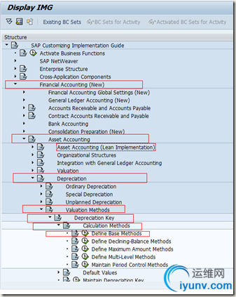

  SPRO进入后台配置 –> Financal Accounting(New) –> Asset Accounting –> Deprecation –> Valuation Methods –> Deprecation Key –> Calculation
  Methods –> Define Base Methods.
  最关键的是折旧方法设置,折旧方法是SAP预先设定的。

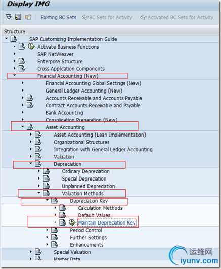

  SPRO进入后台配置 Financial Accounting(New) –> Asset Accounting –> Valuation Methods –> Depreciation Key –> Maintain Depreciation Key
  或者使用 T-Code:AFAMA,就可以看到上图所示折旧码清单。

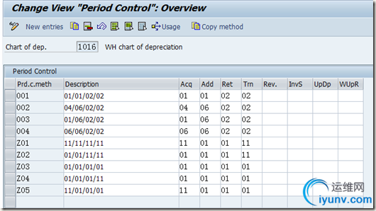

  Prd cont(Period Control Method 周期控制方法)
  通过设置适当的周期控制方法,你可以决定资产折旧开始日期。
Acquisitions(购置)Subsequent acquisitions(下一年购置)Retirements(报废)Intracompany transfers(转让)
Z0111010111
Z0201010111
Z0301010101
Z0401010101
Z0511010101
  01 : 在每月期间开始日期
> 折旧开始/结束总是发生在收购或者并购的月初
> 例如:Acq. date 2013/9/15  ,Dep. start date  2013/9/1
11 : 下一月
> 折旧开始/结束总是发生在下个月初
> 例如:Acq. date 2013/9/15  ,Dep. start date  2013/10/1
