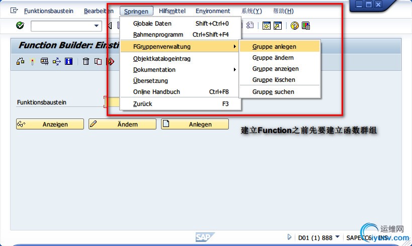

  首先登陆SAP,比如我们要操作的Client为888(我自己建立的,图个吉利)。运行SE37:
  然后:

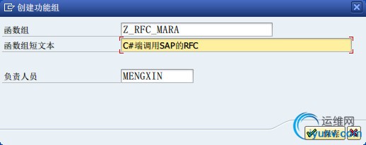

  建立函数组,输入相关内容:
  完了点击保存。

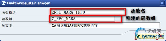

  之后回到SE37,输入我们要调用的RFC函数名,比如:ZRFC_MARA_INFO  然后点击新建(右一按钮):

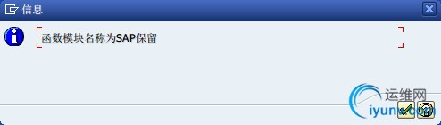

  点击保存之后会弹出如下对话框:
  点击打勾,忽略之。

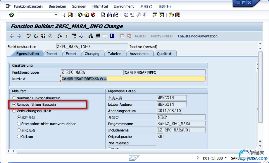

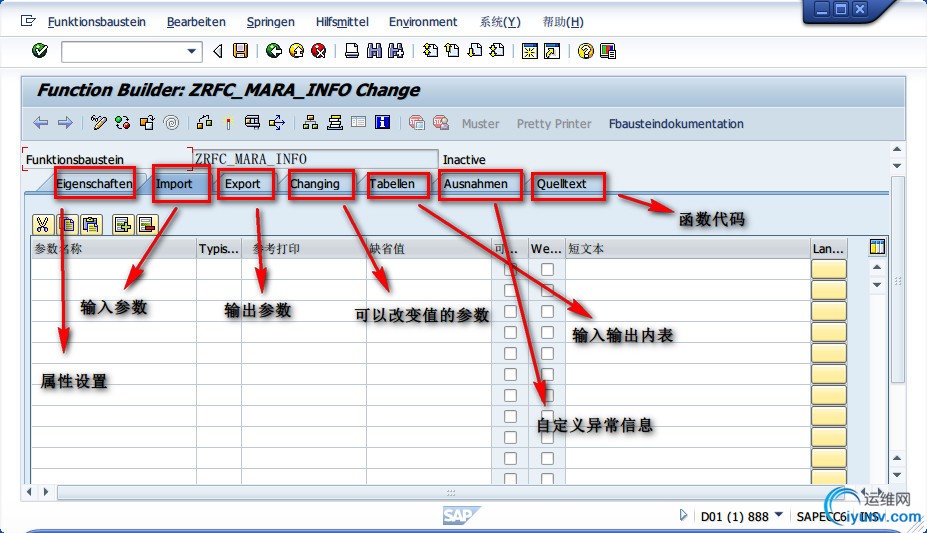

  主画面如下:
  画面切换至 属性 页,设置该RFC为可远程调用。

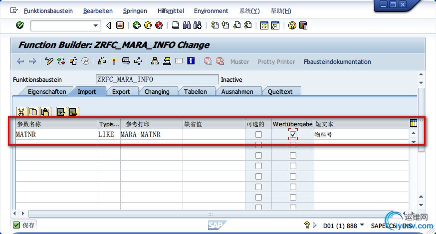

  因为我们到时候会传递一个品号进来读取品名,SO,在Import页面设置一个参数用来传递进来品号:

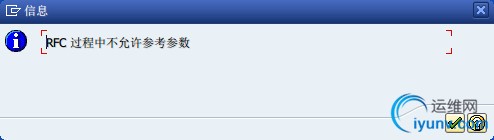

  第一个复选框代表此参数可选可不选传递,第二个代表参考。在RFC里如果不打勾,保存会提示:

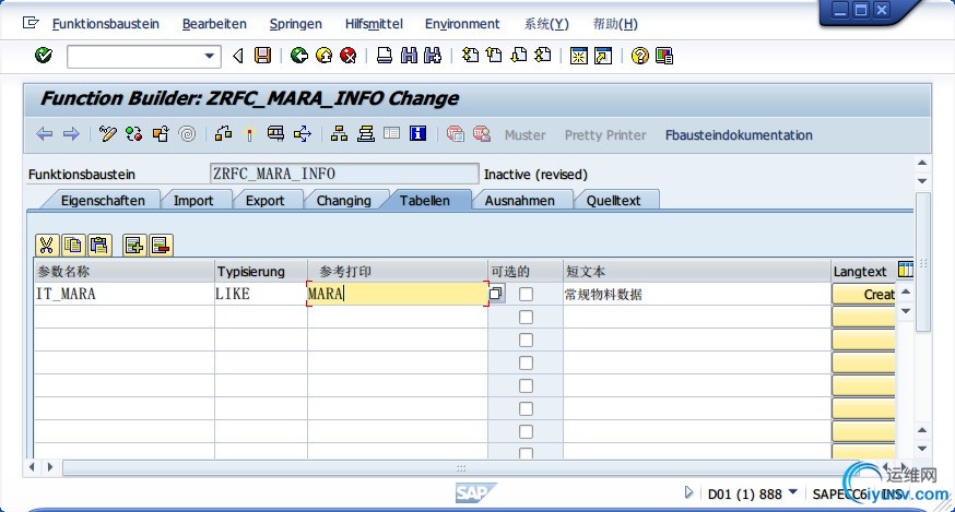

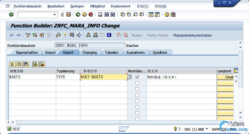

  因为我们会要抓取品名,需要有一个栏位抛出品名出来。SO,Export页面如下:
  因为我们程序一开始需要抛出所有的品号表格出来,SO,此时我们需要有一个内表专门用于抛出品号信息。Table属性页如下:
  至此,所有参数设置完毕。接下去就要去代码页编写相应的代码了。

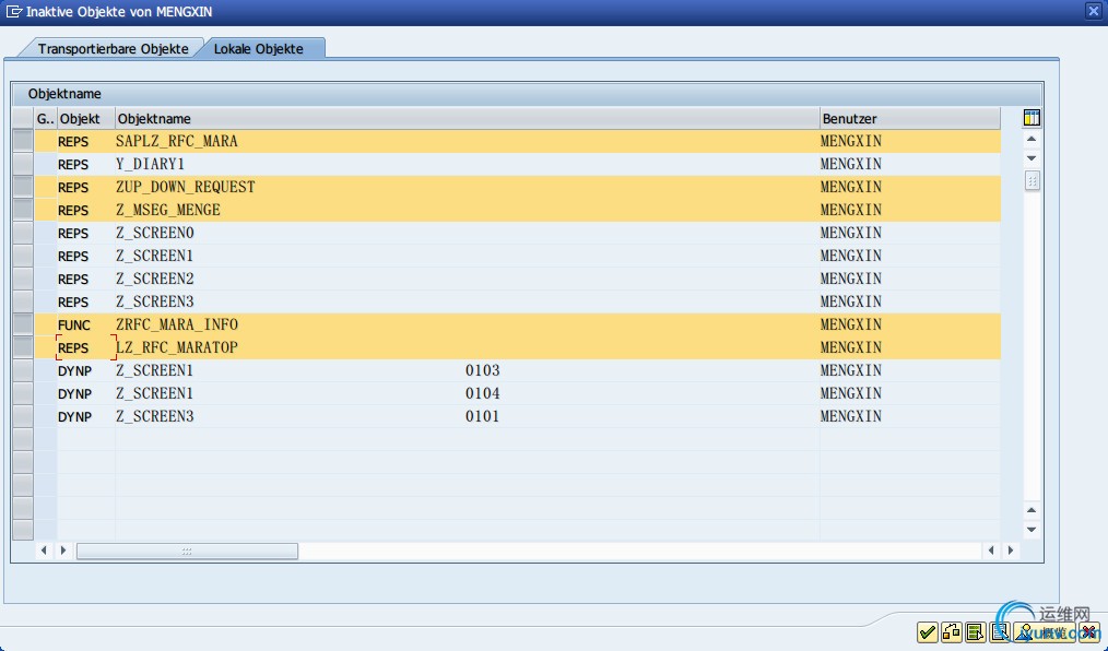

  最后点击激活!这里的激活不是单单激活这个RFC这么简单,还有其他的项目,记得要勾选上:
