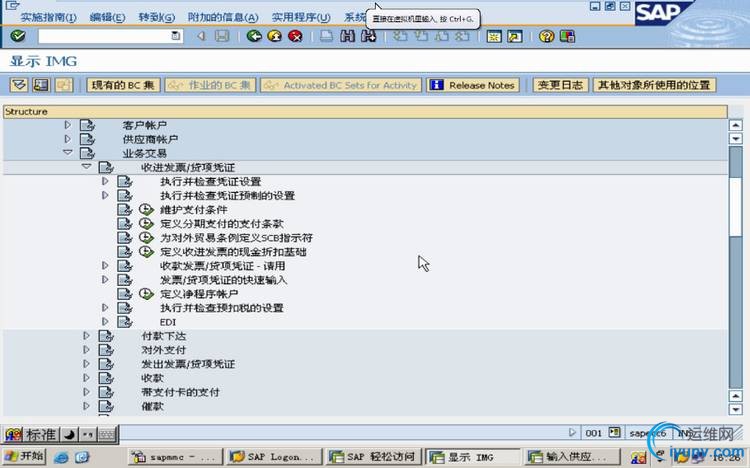

  定义收付款条件

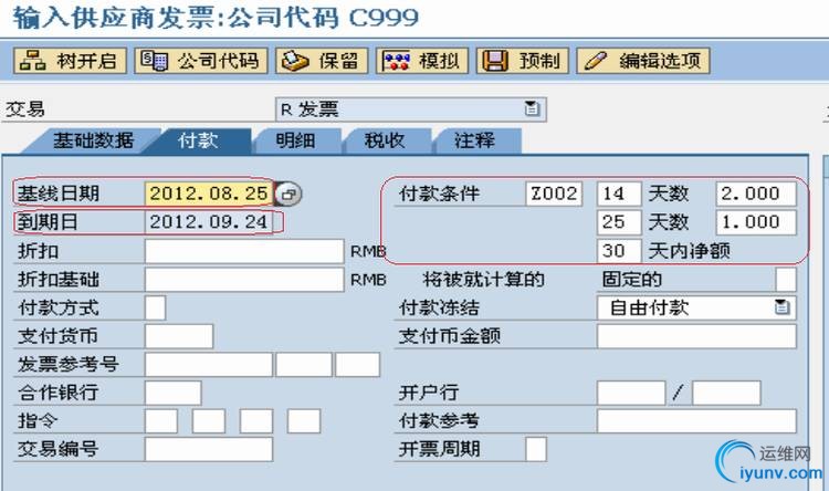

  (1)当月1-15日记账,基线日期为本月25日;当月15日之后记账,基线日期为下月25日;到期日为基线日期加上30天。
  如下测试,分别设置付款条件Z002和Z012
  付款条件Z002
  TCODE:FB60

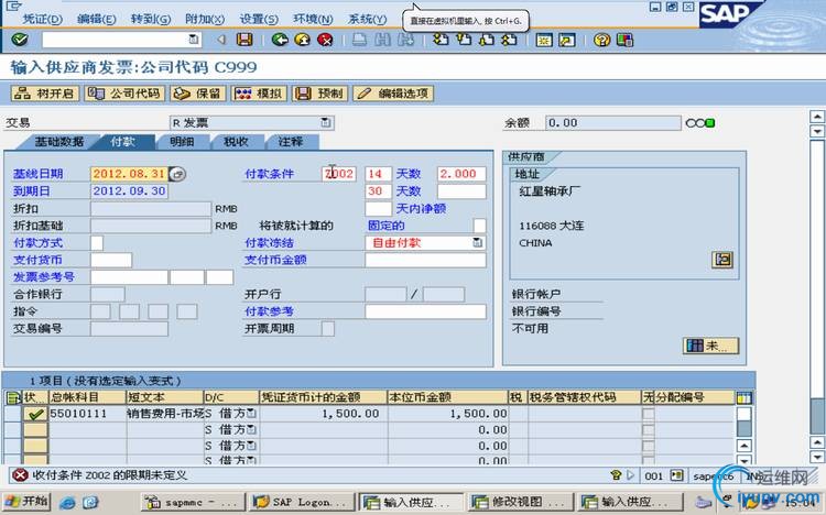

  解释:付款条件里天数限制15,固定日25,基准日期缺省设置为过账日期。当输入供应商发票时,过账日期输入的是2012.08.10,根据付款条件设置,基线日期是以记账日期来作为基础推算的,因为8月10日在8月15日之前,符合付款条件中“天数限制15”,所以基线日期根据固定日25来做出判断,即8月25日作为基线日期。到期日从2012.08.25加30天即为2012.09.24.  同样道理,如果过账日期是在15日之后,例如2012.08.20,则不适用付款条件Z002,如下两截图所示:
  系统提示收付条件Z002的限期未定义。

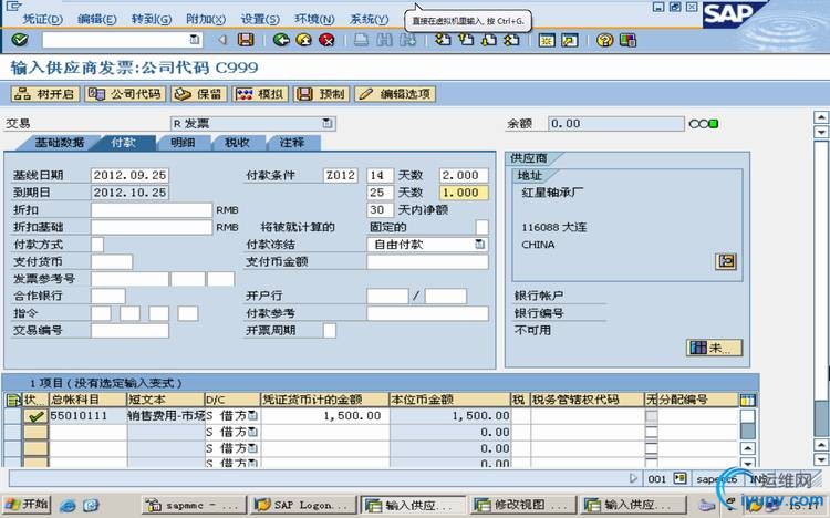

  付款条件Z012,天数限制为31,固定日是25,附加月份是1.
  过账日期是2012.8.20,在15号之后31号之前,符合付款条件Z012,基线日期则根据付款条件Z012中固定日25和附加月份1调整为2012.09.25,到期日为2012.09.25加30天即为2012.10.25.

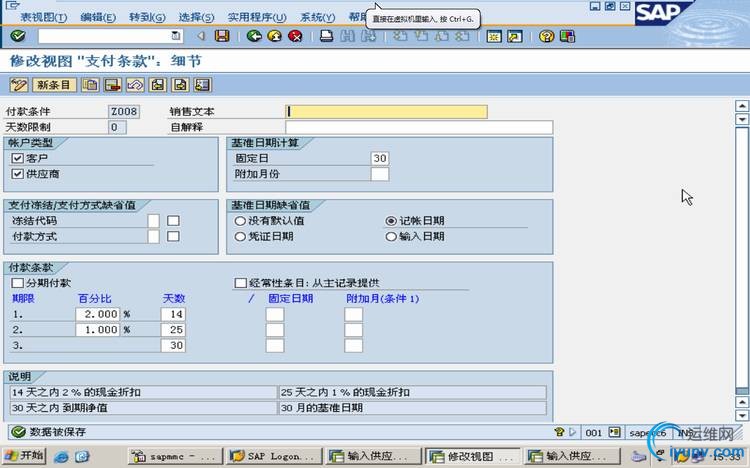

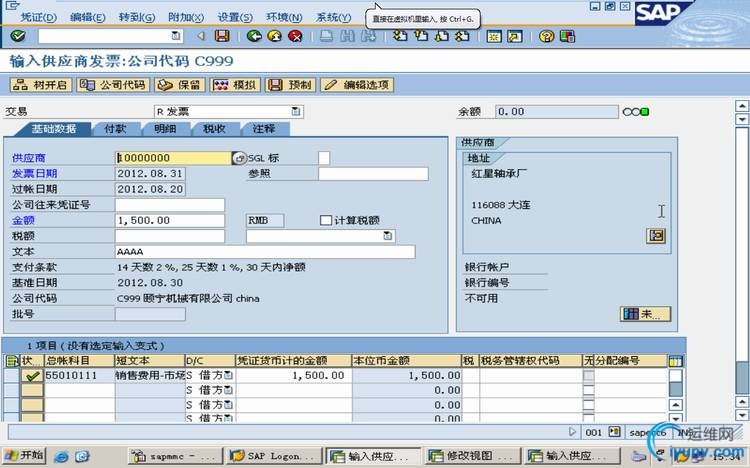

  (2)不论当月哪一天记账,基线日期为月末(例如30日),到期日为基线日期加上30天。
  付款条件:Z008
  解释:付款条件中的天数限制没有输入(为0),固定日为30,基准日期(基线日期)缺省值为30.当输入供应商发票时过账日期任意输入一天,例如2012.08.20,选择付款条件Z008之后,基线日期自动调整到该月的30号即2012.08.30,到期日为2012.08.30加30天即为2012.09.29.
  过账日期输入2012.08.01,基线日期同样也是当月的30日,如下两图所示:

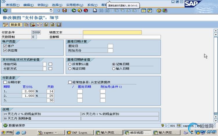

  (3)记账日即为基准日期,向后30天为到期日。
  付款条件:Z009
  解释:付款条件中天数限制、固定日和附加月份均没有输入任何数值,只是勾选了记账日期作为基准日期缺省值。当输入发票时将过账日期输入任意一天,例如2012.08.13,选择付款条件Z009之后,基线日期则与过账日期相同,也是2012.08.13

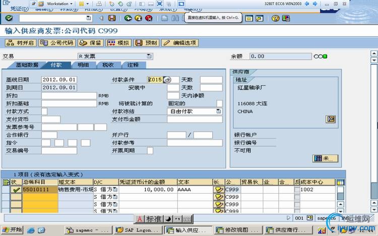

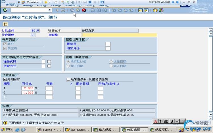

  (5)分期付款
  1)设置付款条件Z015 ,以记账日期开始作为基准日期,如下图所示:
  注意勾选分期付款,基准日期缺省值选择没有默认值。

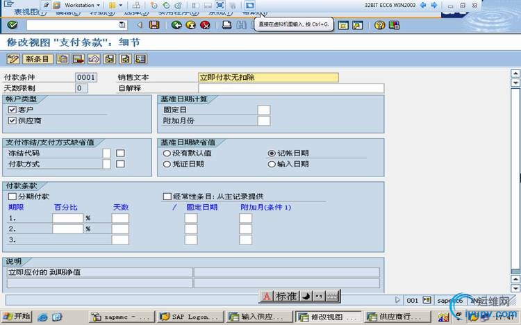

  定义分期付款到期日的具体付款条款0001,0002,Z016,将各付款条款的基准日期缺省值都设置为记账日期,与Z015的基准日期缺省值不一致。
  第一期付款:0001表示立即付款,无任何折扣;
  第二期付款:0002表示30天内到期,14天内付款折扣2%;
  第三期付款:Z016 表示90天内到期,50天内付款折扣2%
  2)定义分期支付的支付条款
  3)FB60输入供应商发票,付款条件为Z015
  过账日期输入的是2012.09.01
  根据付款条件0001,0002,Z016可以确定基线日期为2012.09.01
  3)点击模拟,生成如下凭证
