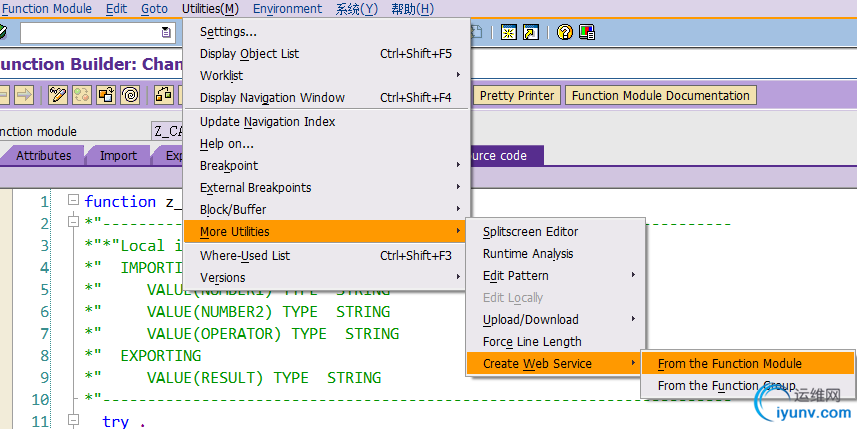

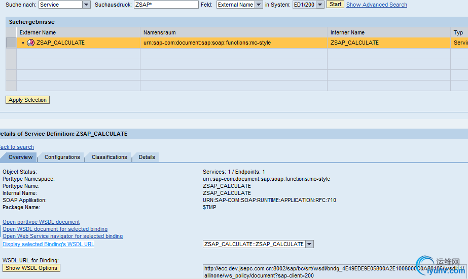

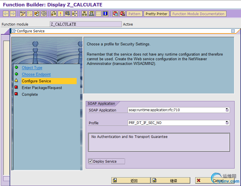

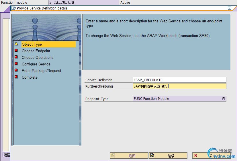

   把函数发布成Webservice
  其他一路下来默认,完成后服务已经创建;接下来到SOAMANAGER中去找WSDL的URL,进入到Web service Administration界面,
  Apply selection => Overview =>  Displayselected Binding's WSDL URL,在右边可以看到了。

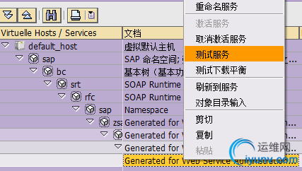

  接下来去SICF中找到服务的Endpoint地址
  在浏览器中会得到地址:

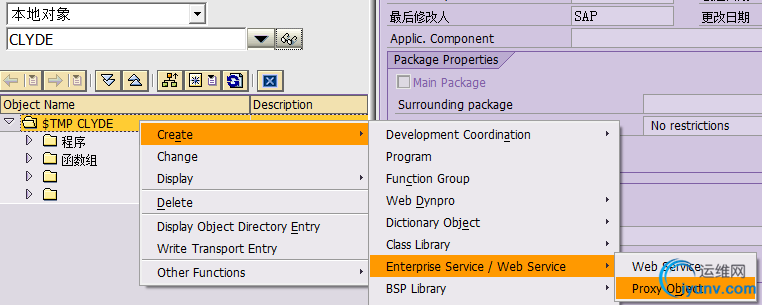

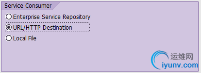

  在URL栏位输入上面的WSDL的URL

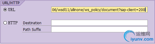

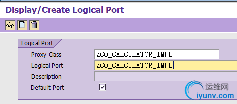

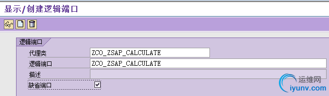

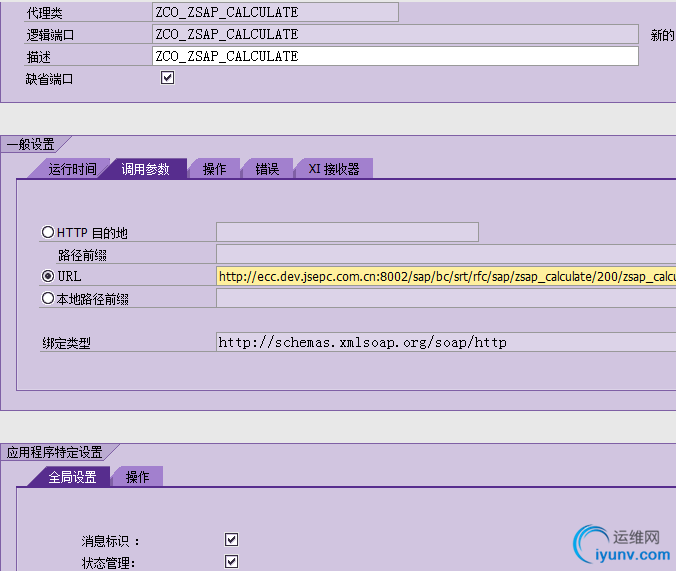

  激活代理类,然后LPCONFIG创建逻辑端口:
  在URL栏位输入上面的Endpoint的URL

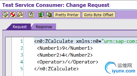

  保存后激活,然后回到SE80 测试代理类:
  已经成功的正确返回结果。也可以以代码的方式访问:

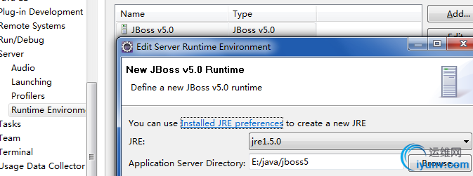

  准备好Eclipse的Java EE版、JDK1.5、Jboss5.0、Axis2。进入eclipse配置JRE和Jboss如下:

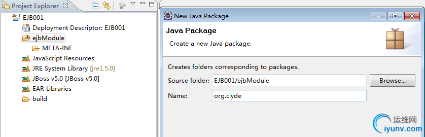

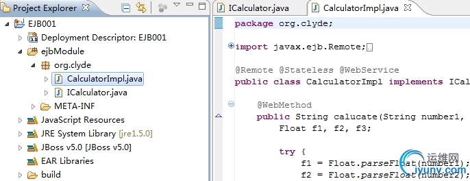

  接下来创建一个EJB3的项目:
  创建一个接口:
  package org.clyde;
  public interfaceICalculator {
  Stringcalucate(String number1, String number2, String operator);
  创建一个它的实现类:
  package org.clyde;
  importjavax.ejb.Remote;
  importjavax.ejb.Stateless;
  importjavax.jws.WebMethod;
  importjavax.jws.WebService;
  @Remote @Stateless@WebService
  public classCalculatorImpl implements ICalculator {
  @WebMethod
  publicString calucate(String number1, String number2, String operator) {
  Floatf1, f2, f3;
  try{
  f1= Float.parseFloat(number1);
  f2= Float.parseFloat(number2);
  switch(operator.charAt(0)) {
  case'+':
  f3= f1 + f2;
  break;
  case'-':
  f3= f1 - f2;
  break;
  case'*':
  f3= f1 * f2;
  break;
  case'/':
  f3= f1 / f2;
  break;
  default:
  return"Not supported!";
  }catch (Exception e) {
  returnString.valueOf(f3);

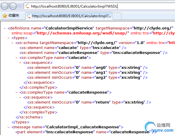

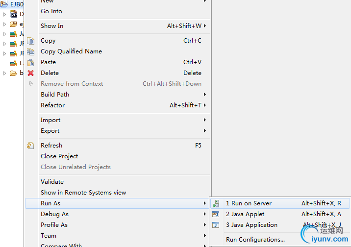

  部署到Jboss上:
  WSDL的地址组合方式为:http:// + 应用服务器地址 + 端口 + 项目名 + 类名 + "?WSDL"
  即:http://localhost:8080/EJB001/CalculatorImpl?WSDL

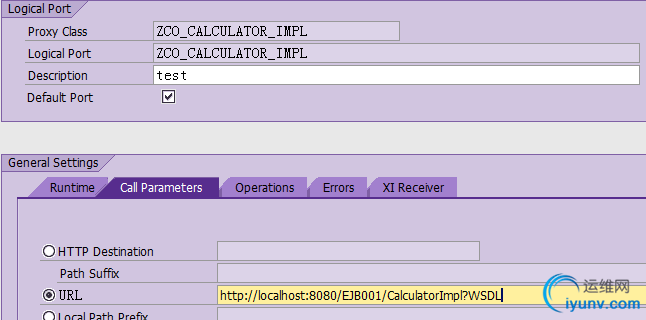

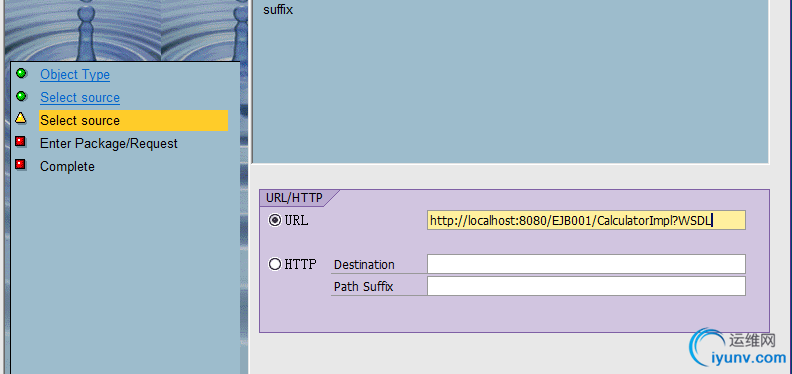

  根据此WSDL在SAP端创建代理类,配置方式跟SAP到SAP类似,只是在Lpconfig里面的URL也用当前的WSDL的URL。

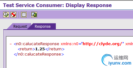

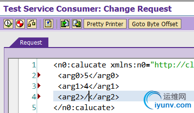

  保存激活后,返回到SE80测试:
  结果如下:

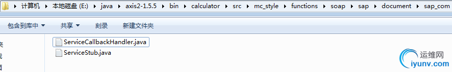

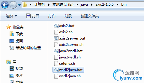

  用Axis2的WSDL2Java工具,把上面的WSDL地址转化为Java类:
  执行完后,能看到生成的类:

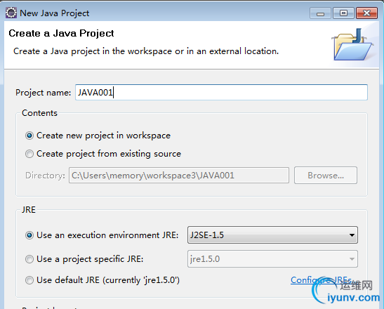

  下面创建一个Java Project,写一个webservice的客户端

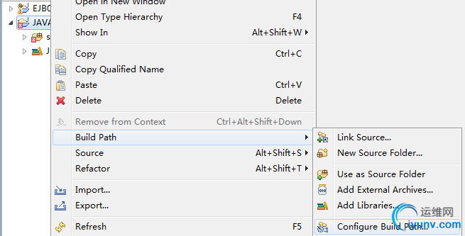

  把生成的SRC下面的东西复制到当前项目的SRC下面:

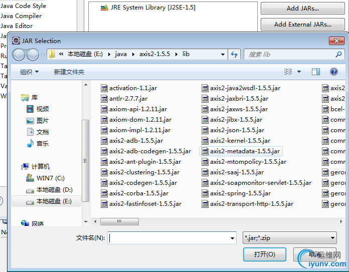

  导入后,刷新,发现有错误,这是因为还没有导入Axis2的jar包,依次导入:

  给stub类的地址是上面提到的Endpoint地址,即SAP中SICF下测试服务的URL地址。

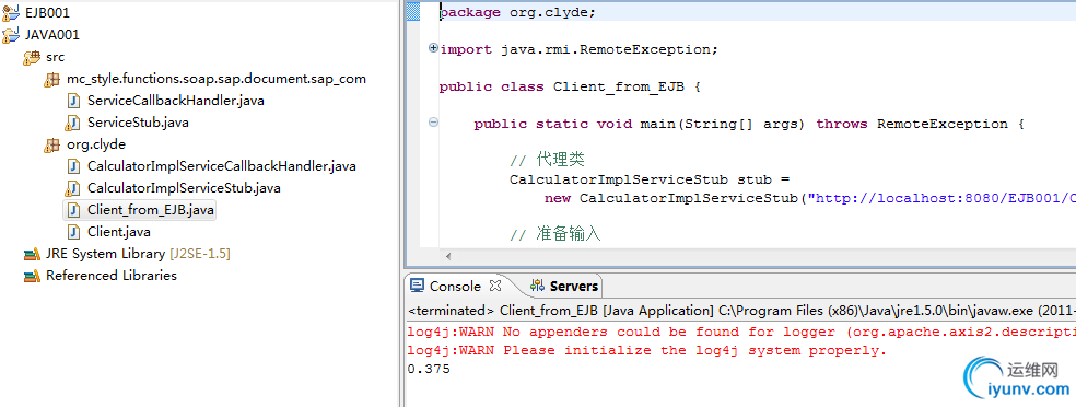

  同上,通过WSDL2JAVA 解析为本地类,然后编写客户端,代码如下:
  packageorg.clyde;
  importjava.rmi.RemoteException;
  importorg.clyde.CalculatorImplServiceStub.Calucate;
  importorg.clyde.CalculatorImplServiceStub.CalucateE;
  publicclass Client_from_EJB {
  publicstatic void main(String[] args) throws RemoteException {
  //代理
  CalculatorImplServiceStubstub =
  newCalculatorImplServiceStub("http://localhost:8080/EJB001/CalculatorImpl?WSDL");
  //准备输入
  Calucateinput1 = new Calucate();
  input1.setArg0("3");
  input1.setArg1("8");
  input1.setArg2("/");
  CalucateEinput2 = new CalucateE();
  input2.setCalucate(input1);
  //调用并输出
  System.out.println(stub.calucate(input2).getCalucateResponse().get_return());
  运行结果如下:
