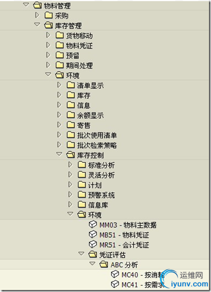

  物料的ABC标识可以手动设定,也可以根据系统分析自动设定,系统分析的依据是特定时间段内发生的物料凭证(按消耗的分析)。

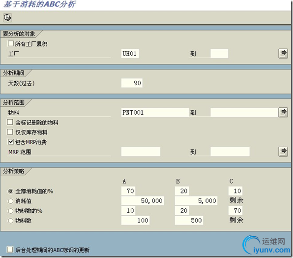

  物料ABC分析的TCODE是MC40或MC41,两者的区别是前者依据是消耗,后者依据是需求。路径如下:
  在查询条件设定界面,可以指定工厂、分析期间、分析范围、分析策略,非常灵活,默认的是消耗值占70%的为A类物料,20%的是B类物料,10%的是C类物料。可以根据实际情况进行设定。如果勾选“后台处理期间的ABC标识的更新”,则系统自动按照分析结果更新物料主记录MRP1视图下的ABC标识。
  下图为运行结果范例:
