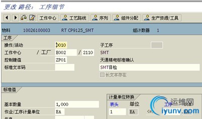

CA02进入工序
双击工序行项

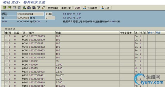

点击 组件分配
选中BOM中行项
点击 新建分配
点击 工序/活动清单
选中0010 E001 前加工,那么这些料就是发到第一道工序 前加工 上的
依次做,但是必须要把所有编码制定工序,如果不选中的话,那就默认在第一道工序中。
