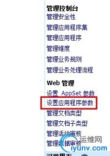

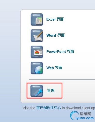

  SAP BPC提供了BPC Statistic来查看ABAP这一层级的性能统计信息,默认情况下是不会进行统计的,想要查看系统的性能信息,首先需要在网页管理中的应用程序参数中设置BPC Statistics为ON。开启Statistic会对性能有所影响,分析完毕后要记着关闭。
  操作步骤如下:
  开启Statistic后,使用事务码UJSTAT查看统计信息。
