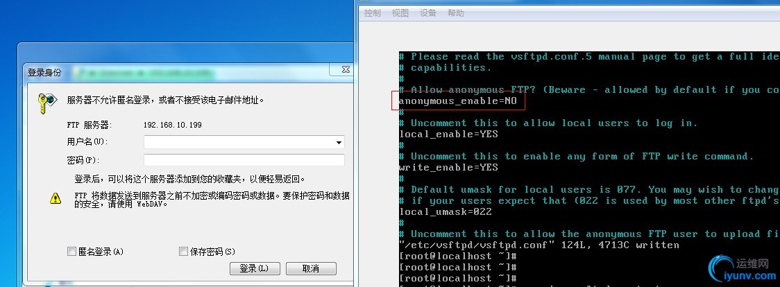

如果一开始访问不了的话,我们把防火墙和selinux全部关掉在试我们发现此时是可以访问了,但是不要用户和密码,那就说明我们的主配置文件内的匿名用户还开启中。我们去把他关掉在试试看。还有没有同样的错误。看,我们修改了主配置内的匿名,不允许登录了,测试成功了。
总结:客户端根据创建的虚拟用户连接服务器,虚拟用户映射到系统账号vuser登录ftp,然后FTP根据配置文件vsftpd.conf的设置(user_config_dir=/etc/vsftpd/vsftpd_vuser_conf)找到虚拟用户配置文件的存放目录,然后根据虚拟用户的配置文件指定的目录路径(local_root=/usr/local/amp/apache/htdocs/demo)访问到指定的目录。(注:虚拟用户访问到的文件根目录属主需要改成vuser)
