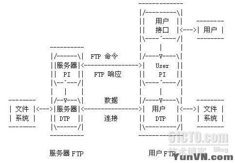

   文件传输协议(FTP)是TCP/IP提供的标准机制,用来将文件从一个主机复制到另一个主机。FTP使用TCP的服务。
FTP会话时包含了两个通道,一个叫控制通道,一个叫数据通道。
控制通道:控制通道是和FTP服务器进行沟通的通道,连接FTP,发送FTP指令都是通过控制通道来完成的, PI称为控制连接。
数据通道:数据通道是和FTP服务器进行文件传输或者列表的通道。
FTP协议中,控制连接均有客户端发起。
数据连接有两种工作方式:PORT(主动)方式和PASV(被动)方式。

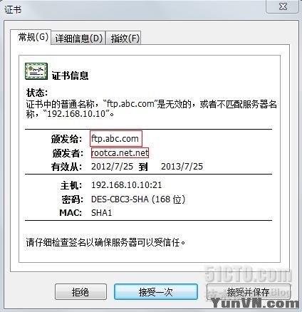

三、客户端测试
安装ftp的客户端软件,新建站点
连接到ftp服务器
由于没有配置DNS,所以证书提示证书名称与访问不匹配,信任证书,可以成功实现加密访问ftp
继续在eth0网卡的21端口抓包,我们看到验证方式为ssl,增加安全性
