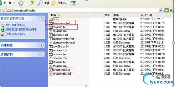

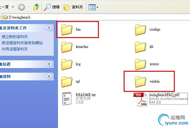

  swingbench的版本为2.4 安装后路劲如下,因是windows下做测试 所以使用 winbin目录下的批处理文件
  主要使用到的是如下三个bat文件
  3.测试

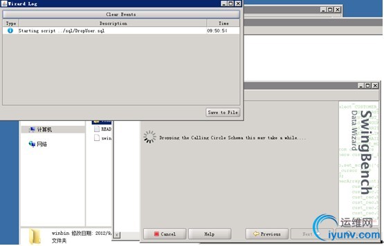

   3.1 创建测试数据
  swingbench不使用客户数据,而是按自己的规则创建测试数据,(生成的测试数据只能使用一次,测试过后 需要再次测试的话,需要重新创建测试数据,这点做的不好)

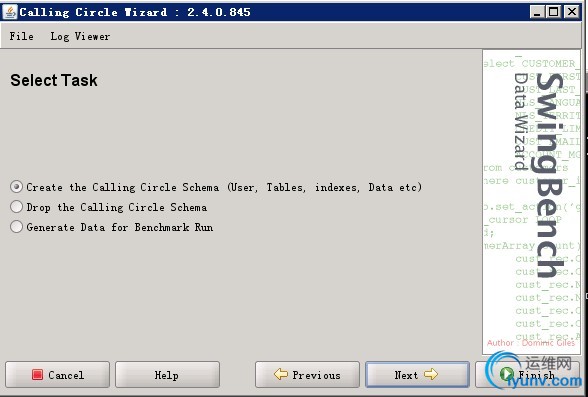

  到目标目录下 运行ccwizard.bat批处理文件
  会看到如下界面
  点击next 可以看到如下界面
  选择第一个 create the calling....创建测试数据

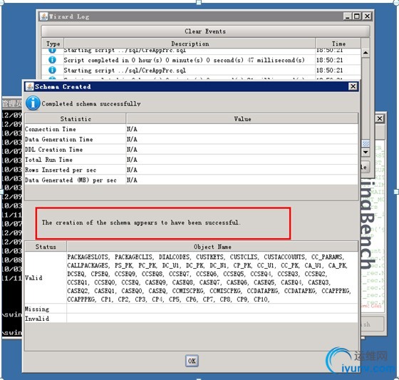

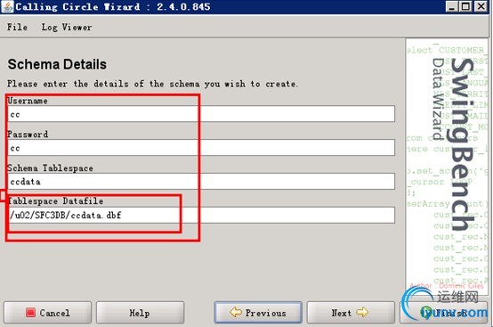

  输入你需要测试的数据库的 //ip/sid 以及sys用户的密码--next
  前三项不需要修改,为swingbench自动创建的schema,只需要修改datafile的存放路径即可。 next
  选择创建数据的数据量 最小100M 最大1TB, 我选择为10GB 一般需要40-60分钟,(和你硬件io性能有关) next--finish  ok
  PS:做测试时要确定对生产库没有影响,因我测试库磁盘和正式庫使用同一台存储,swingbench在做这个生产测试数据时,占用大量的IO,使得我的正式庫出现短暂的IO等待。赤果果的教训啊。
  数据生产结束

  同样运行ccwizard.bat批处理文件,选择 generate data for benchmark run  下一步 下一步即可
  开始录制测试脚本
  录制结束

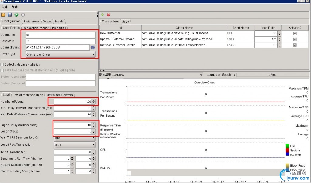

  3.3基准测试
  运行winbin下的swingbench.bat 但是要加参数,才能使用刚才录制的脚本,如图
  swingbench.bat -c  configfile
  出现如此主界面  主要参数设置 好 对应的connect string,其他的参数建附录A
  将数据库OS 的ssh打开 则可以统计主机的cpu  disk IO 信息
  也可以拉出AWR报表

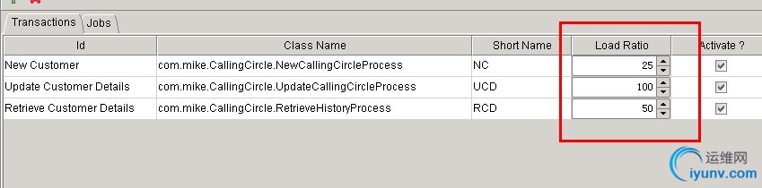

  设置 insert,update ,select的比例

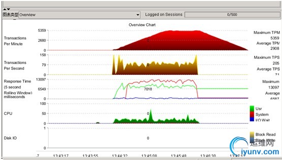

  测试过程
  保存测试结果

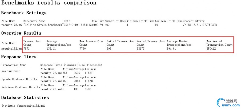

  3.5 测试结果统计对比
    结果为XML文档
  可以利用bmcompare.bat 对比两个测试结果,语法如图,结果会生产在本地。

  A,swingbench的相关测试参数
  1. swingbench GUI上的users:the number of users(threads) that attach to a database and the amount and tye of work they perform. users can dynamically monitor the response times and loadwhich is displayed in a series of graphs.
这里的users是控制同时连接到oracle的用户数量。我们知道每个连接到oracle的用户都将分配PGA,所以这里应该是理解为并行度。
2. min/max think time: 每个交易之间最小/大的思考时间。如果设置min think time,每个交易之间将间隔规定时间。
3. max trans:如果设置将限制最大的交易数量。
4. 最顶端的transaction面板:load: Indicates the "weight" of the transaction in comparison to othe transactions. A higher weight indicates that it more likely to be run.
这个面板主要是可以取消一些固定的交易类型。load这个栏主要是用于调整整个测试中某些交易的权重。例如:browse product主要是select 语句,可以增加他的权重,表示更多的人查询。
关于oewizard中的几个参数:
Number of Customers: 预加载到数据库表中的用户数量。
Number of Orders:预加载到数据库表中的Orders数量。
整个OE的测试是基于9张表的,那么用oewizard预加载数据量不同,测试结果是不是不同呢?
对oracle自己来说,有索引的表性能在大小一定的时候是不会有什么区别的,但是当表的行数达到一定的程度,例如几个亿行,索引性能还不如全表扫描的性能。因此对于OE所允许的范围,我认为表数据大小对性能影响不会很大。
Swingbench是一个压力测试工具,其结果tpmc也是表示每分钟所能做的交易数量。如果预加载的数据越多,而TX中所有类型的权重固定的 话,需要调整并行users的数量,以取得一个最佳的tpms值。我之前测试的结果来看,并行user固定,预加载的数据越多,得到的tpmc结果越小, 我也有点迷糊了,后来仔细分析了之后才发觉,应该相应修改并行users的数量。
通过修改TX panel里的各个交易类型的权重,也可以得出oracle的一些性能参数,例如查询加重,如果tpmc的值还差不多,说明这个数据库的查询能力还是不错的。
