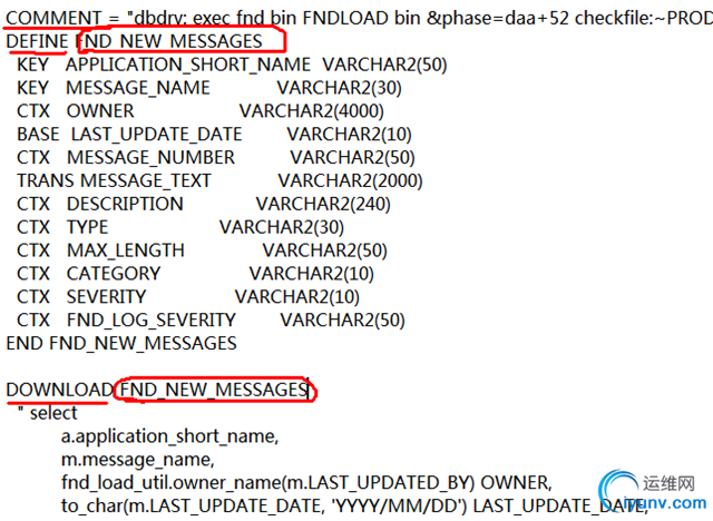

  2、查看lct文件中的参数
  首先lct文件的内容大概如下:(以afmdmsg.lct消息的控制文件为例)
  其中的COMMENT不用管,DOWNLOAD(UPLOAD)后的实体(Entity)就是DEFINE位置定义的实体,DEFINE和END之间的部分为实体的段(Section)
