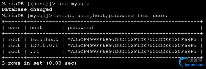

# 增加mysql账户
# 查看当前mysql存在的账户情况
# 建立一个可以远程访问的账户root@%,密码为amdamd。
mysql -uroot -p 输入密码,进入mysql命令行终端,执行:
GRANT ALL PRIVILEGES ON *.* TO 'root'@'%' IDENTIFIED BY 'amdamd'WITH GRANT OPTION;
