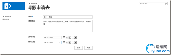

  1、新建请假申请列表,创建一张请假申请表,如下图:

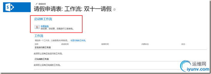

  3、在工作流页面,选中启动工作流;

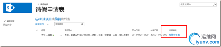

  4、回到列表页,发现工作流已经启动,并且状态是“经理待审批”;

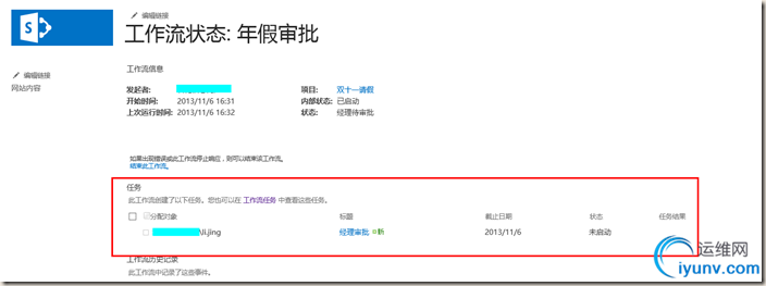

  5、点击经理待审批,进入工作流状态,如下图,可以看到工作流任务;

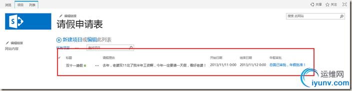

  12、回到请假申请表列表页,年假审批的工作流状态,也是”总裁已审批,年假批准!“;

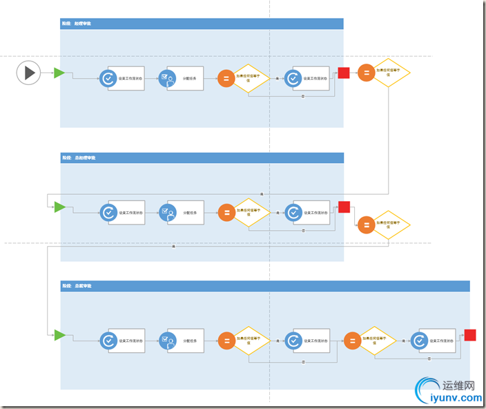

  16、工作流的流程图,如下图,可以看到一级一级的流程;

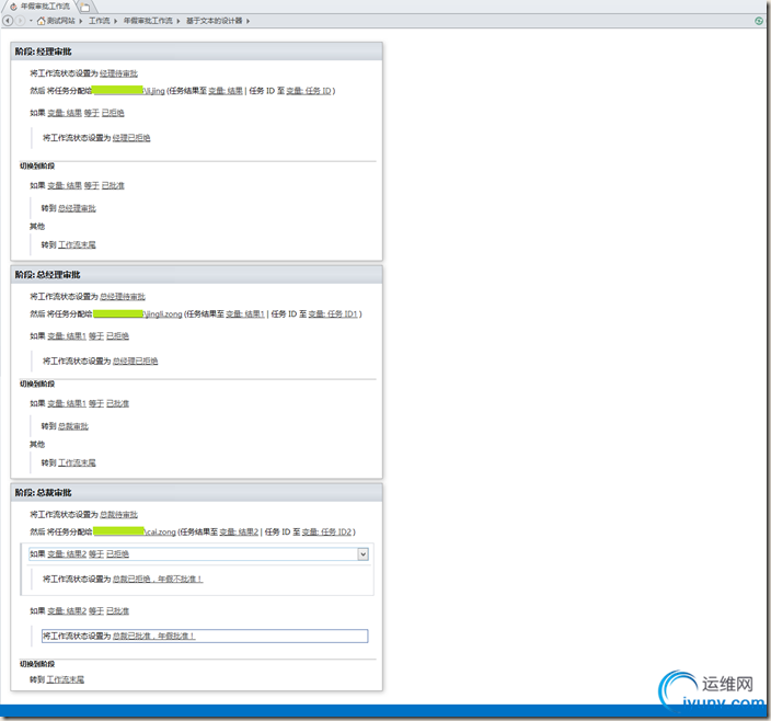

  17、工作流的文本设计器,这里更加清楚的展示了工作流的整个过程,当审批遇到批准的时候,跳到下一步骤,而审批遇到不批准的时候,跳到工作流末尾,修改工作流状态。
