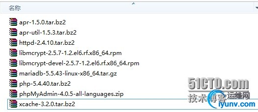

用到的软件安装包为:
安装顺序:httpd-->mariadb-->php-->phpMyAdmin-->xcache

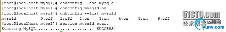

5、为mysql提供sysv服务脚本:
[iyunv@localhost mysql]# cp support-files/mysql.server /etc/init.d/mysqld
[iyunv@localhost mysql]# chmod +x /etc/init.d/mysqld
wKioL1YCdQnxJjSbAAECEd09-C0113.jpg 而后就可以启动服务测试使用了。

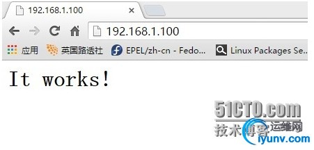

而后重新启动httpd,测试mysql和php是否已经可以正常使用。
wKioL1YCdiDw3BDrAACktN6Ruvg286.jpg    //测试代码
看到上图说明测试正常!!

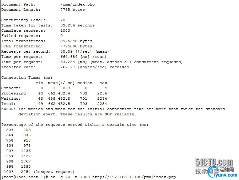

使用ab命令进行压力测试,如下图所示

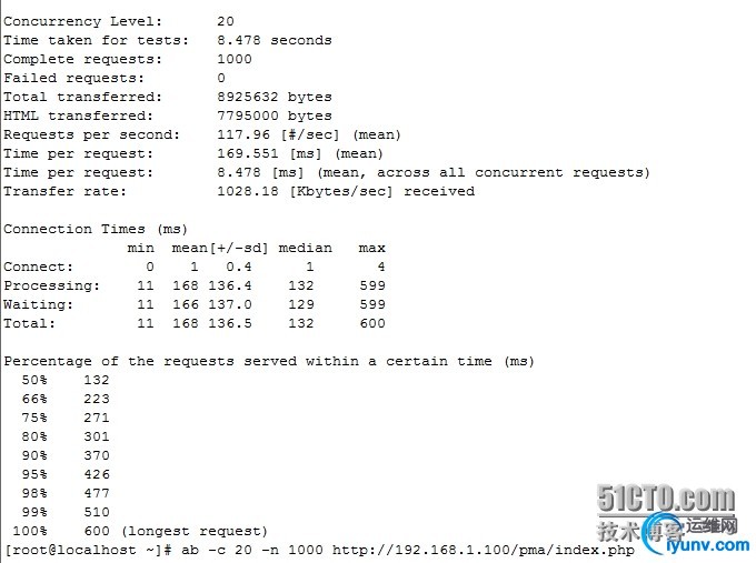

[iyunv@localhost xcache-3.2.0]# service httpd24 reload   //编辑后,重启httpd服务
出现上图说明php以加速,接下来再使用ab进行同样测试,对比效果很明显
